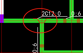

  • 為什么畫了吊筋看不見附加箍筋,吊筋只在一部分梁上有,不是所有主次梁交接的
    我分開畫了
    次梁
我來答  邀請(qǐng)別人來回答
  • 其它位置圖中沒有給出吊筋信息,不要布
    2021-08-13 18:29:53
  • 你好:吊筋是在圖紙中繪制出來,再能原位標(biāo)注的,附加箍筋是識(shí)別才能在圖形中體現(xiàn)出來的,如果是原位標(biāo)注的,只能在編輯鋼筋里面箍筋里面查看的。
    2021-08-13 18:33:59
  • 在原位標(biāo)注時(shí),次梁加筋和吊筋同時(shí)存在時(shí),要同時(shí)輸入的.只布置吊筋次梁加筋也要輸入才會(huì)有的.
