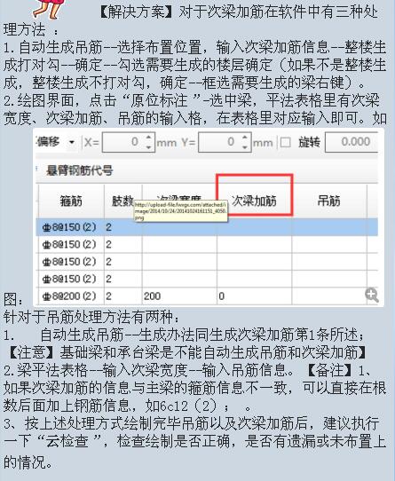

  • 請問一下 這個怎么輸入
    這個怎么輸入

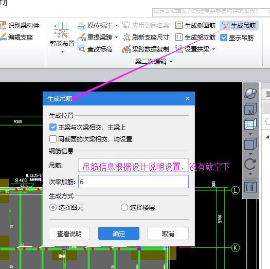

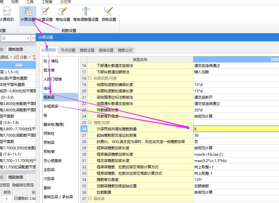

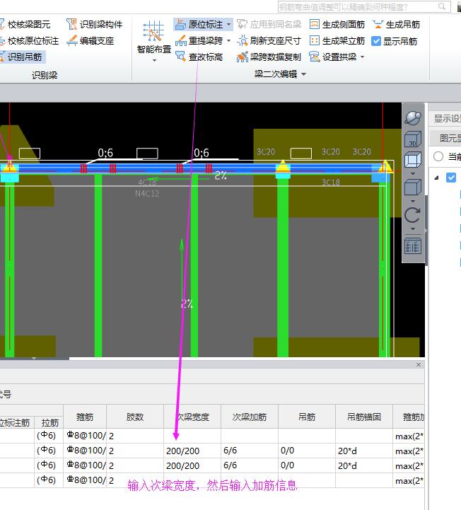

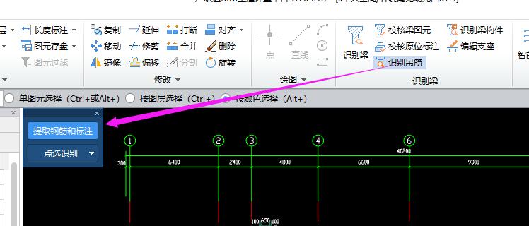

  • 這是次梁加筋
    工程設置、CAD識別吊筋、自動生成吊筋、原位標注輸入都可以

  • 你好:在梁的原位標注里面輸入。
