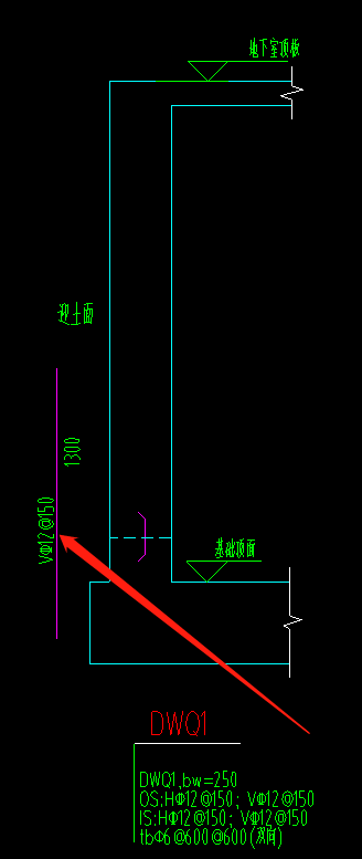

  • GJT2018地下室外墻這個鋼筋是什么意思,附加嗎?
    附加
    對的是附加的
    室外
    首次提交 2021-08-13 15:54:26  最近修改2021-08-13 15:54:43 (修改過1次)
  • 這是底部的垂直加強筋,在剪力墻定義界面其他鋼筋地方輸入
    2021-08-13 15:54:26
  • 是外側(cè)附加短的垂直鋼筋。
    2021-08-13 15:55:39
  • 你好:是的。答疑解惑
