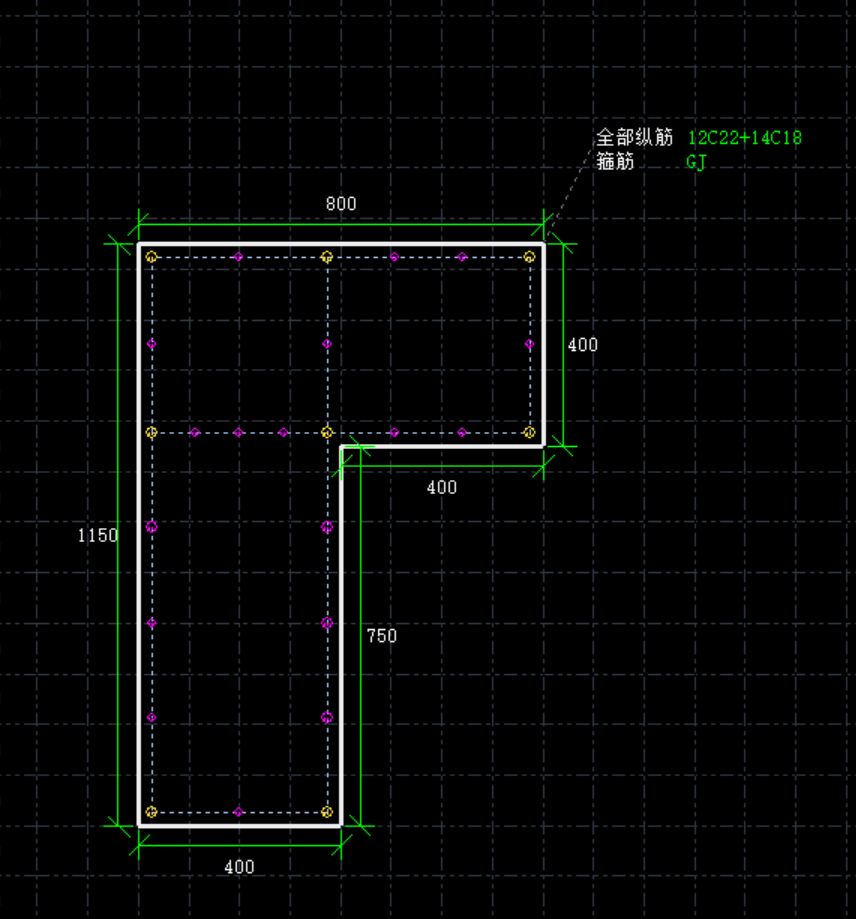

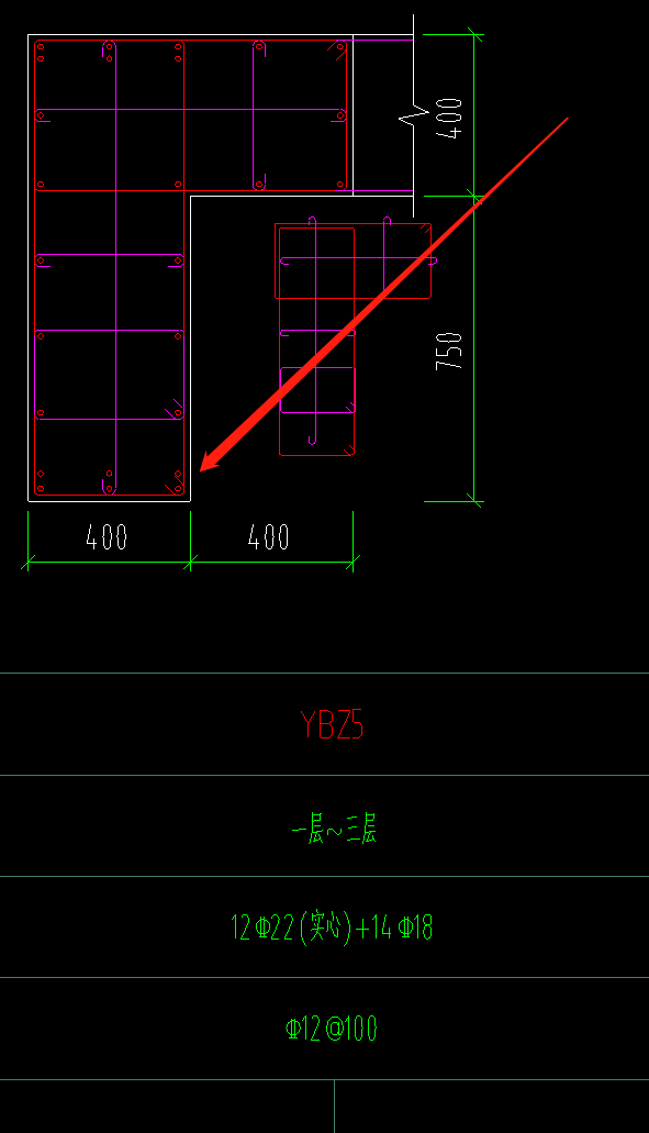

  • 請問在GTJ中新建異形構件鋼筋的樣式和圖紙上不一樣,但配筋信息一致,最終會導致鋼
    配筋信息異形
  • 只要箍筋不畫錯,就不會影響工程量
    2021-08-12 09:00:00
  • 截面編輯中修改成一樣,并筋用點式布置處理
    2021-08-12 09:00:01
  • 建議編輯鋼筋時,對應圖紙要求設置
    2021-08-12 09:05:24
  • 鋼筋按圖紙截面編輯
    2021-08-12 09:08:38
