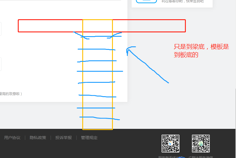

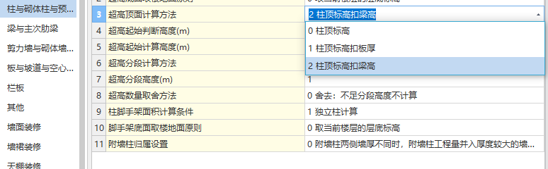

  • 老師,軟件這么設置原因,是因為,我柱子模板超高時,增加的頂托,斜撐等零星卡具
    板超高
    老師,軟件這么設置原因,是不因為,我柱子模板超高時,增加的頂托,斜撐等零星卡具就是只到梁底,梁底往上那部分的柱模板不需要增加這些卡件了
    斜撐

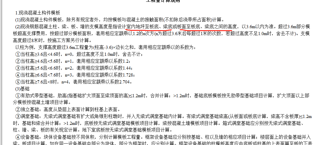

    2021-08-12 08:08:18 補充
    這是定額里規定,那柱子根據定額,也分不清是到板底還是梁底啊。這個計算式說的也是柱高,那意思就是既不是到梁底也不是到板底,而是柱子實際高度?
    這種東西沒必要臺區較真,多算一點少算一點的沒什么意思
