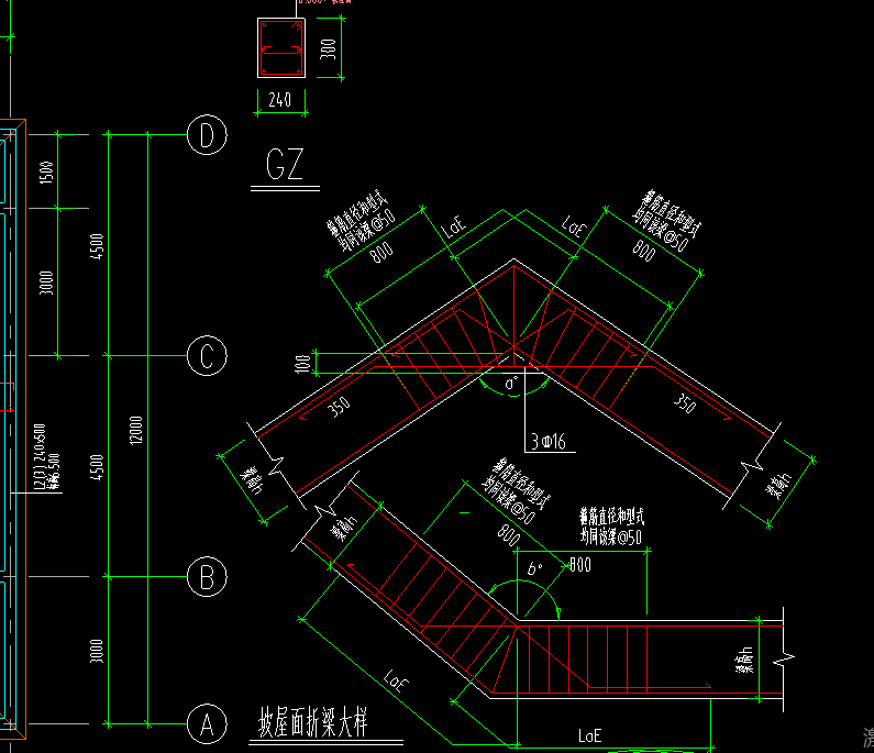

我是先畫兩段梁,然后平齊板,最后合并匯總

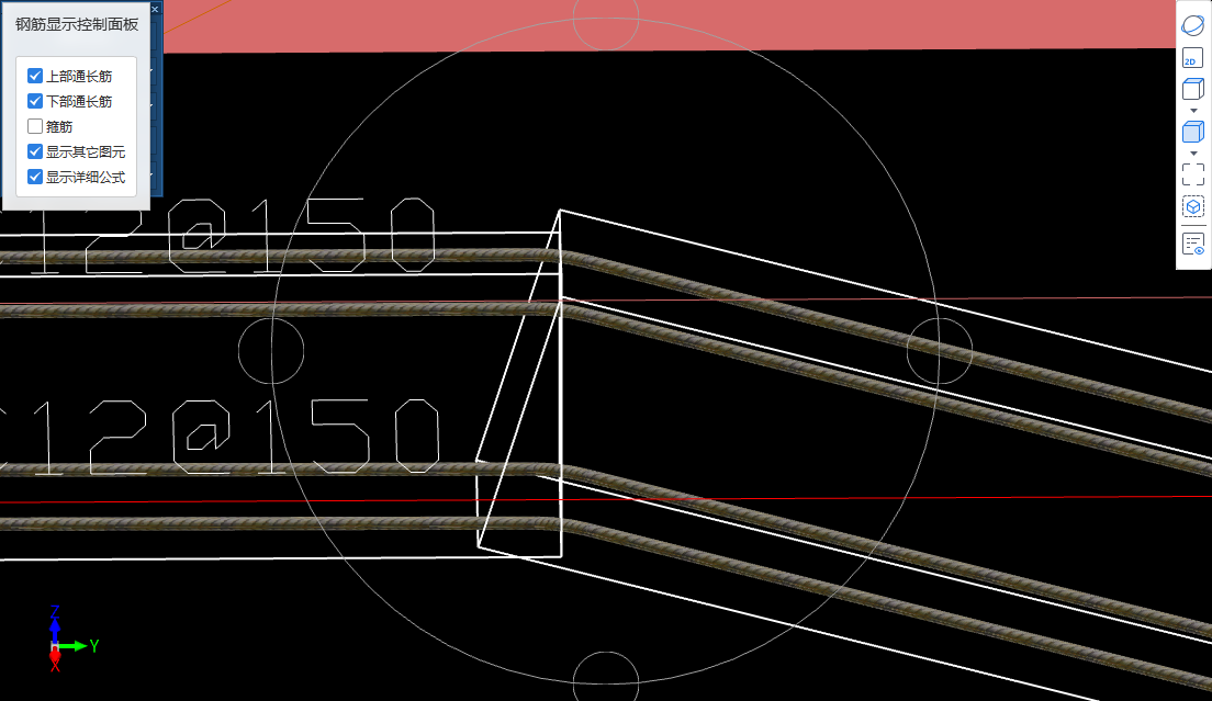

你要單獨計算的就是藍色位置的鋼筋!這個可以在表格里面單獨輸入。
