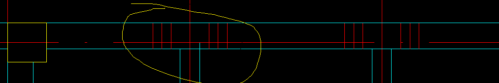

  • 老師們麻煩問一下這個梁上的這個是什么意思,用T的那個軟件怎么顯示出來
    梁上

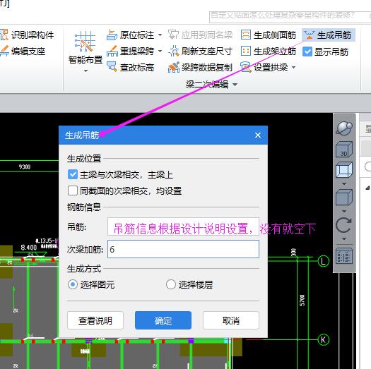

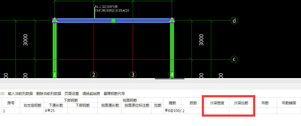

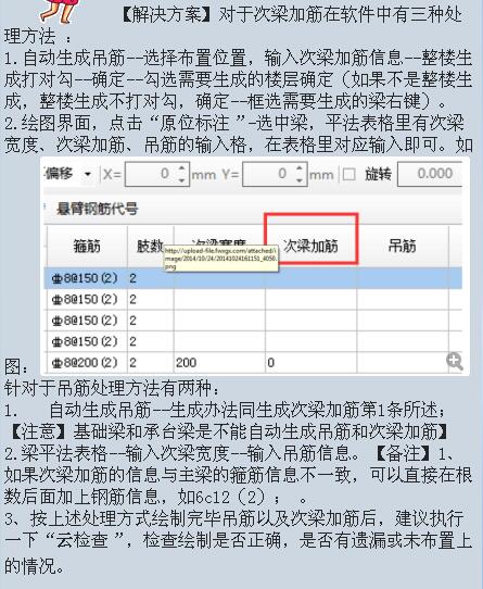

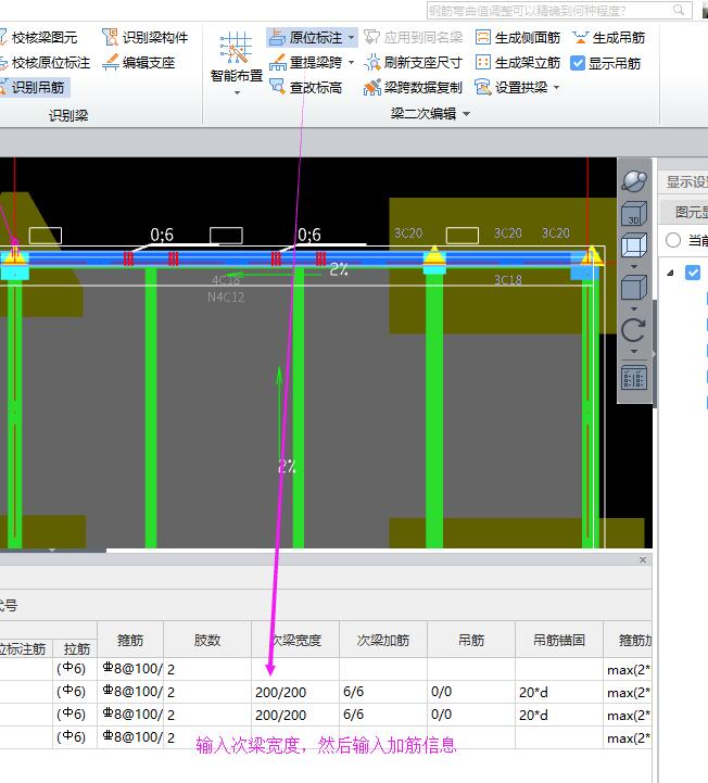

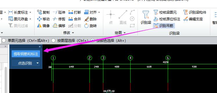

  • 這是次梁加筋,工程設置、CAD識別吊筋、自動生成吊筋、原位標注輸入都可以

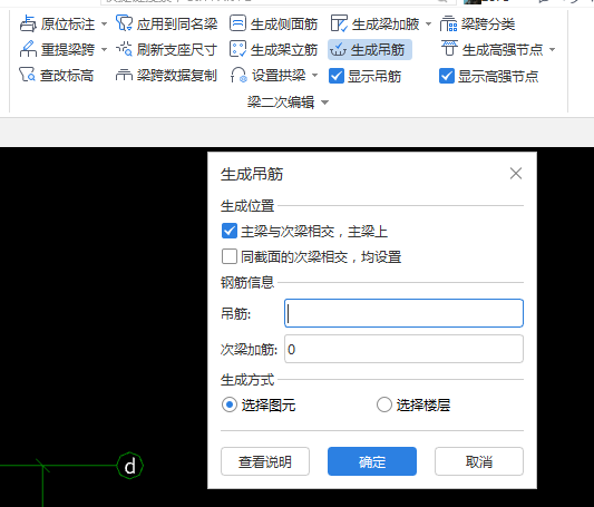

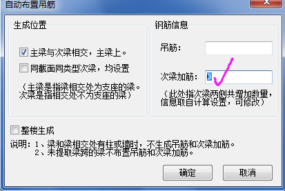

  • 生成吊筋里輸入主次附加箍筋6根,就可以了

  • 你好:這是次梁附加箍筋。需要軟件顯示出來,用識別。

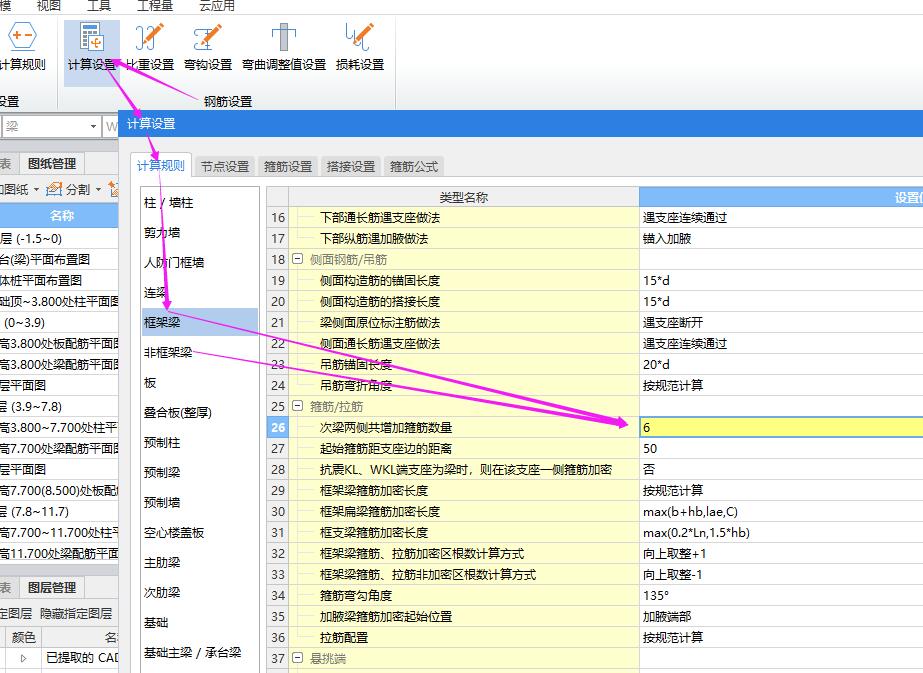

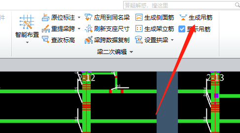

  • 該鋼筋為框架梁的次梁加筋,可以在原位標注里面設置,也可以在梁的二次編輯(生成吊筋里面設置次梁加筋)--一般左右各3根總數為6根。設置完成后檢查是否與圖紙相符建筑行業快速問答平臺-答疑解惑梁上
