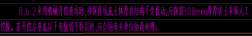

  • 四川15定額有大開挖了,還需要套人工撿底嗎?沒有看到定額解釋依據在哪里
    大開挖
  • 四川15定額有大開挖了,不需要套人工撿底的
    挖土方:按設計圖示尺寸和有關規定以體積計算;機械挖土方(大開挖)已包括死角;
    首次提交 2021-08-10 16:16:24  最近修改2021-08-10 16:18:12 (修改過1次)
  • 需要
    2021-08-10 16:16:56
  • 你的這個圖片中這不是設計要求留30cm厚原狀土采用人工清槽嗎
    2021-08-10 16:17:05
