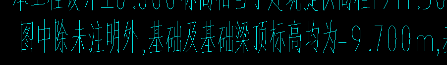

  • 請問承臺需要頂底標高-9.7m嗎
    標高底標高
全部回答 (6) 首答僅用{{minutesHtml}}
  • 需要
    2021-08-10 15:42:39
  • 頂標高在無特殊說明應該是-9.7,非-8.6
    2021-08-10 15:42:59
  • 未加說明的是-9.7 沒說的就是這個標高  說了的就按照圖紙上的
    2021-08-10 15:43:20
  • 先搞清楚這個-9.7是絕對標高還是相對標高
    2021-08-10 15:44:02
  • 輸入一個標高,另一個標高由軟件按基礎厚度自動算出的。
    2021-08-10 15:44:08
  • 是的
    2021-08-10 15:46:12
