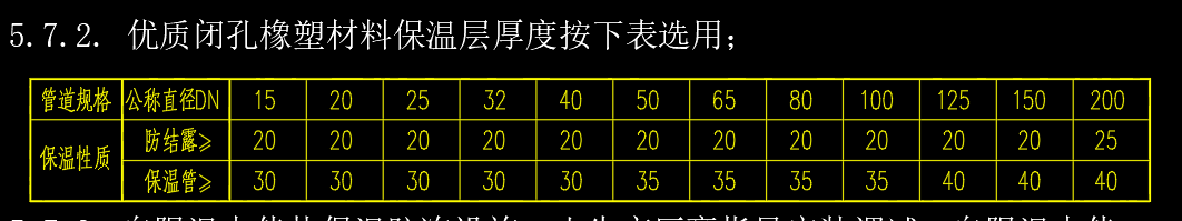

  • 防結露根保溫管可以一起用嗎?不是很懂施工工藝,麻煩老師們簡單說一下?
  • 防結露是用途,材質可以使保溫管也可以是保溫兔糧或其他材質的。
    2021-08-10 10:31:32
  • 不可以,兩個項性質不同,所以使用環境也不同
    回答正確請采納并點贊,因為每一個專家都是免費服務
    2021-08-10 10:31:36
  • 需要設計要求防結露和保溫分開計算主
    2021-08-10 10:35:26
  • 防結露是管道做絕熱材施工的過程,保溫管是絕熱材料管殼的意思。保溫管是做防結露使用的絕熱材料。兩個概念
