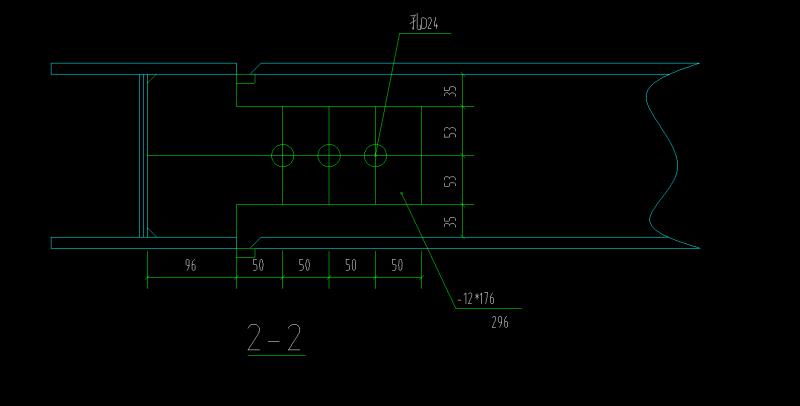

  • 這種鋼結(jié)構(gòu)節(jié)點的量怎么算呢,節(jié)點圖該怎么看
    鋼結(jié)構(gòu)
  • 這個連接板,尺寸寫在旁邊296×176×12厚度
    2021-08-09 21:03:43
  • 梁與柱節(jié)點,在柱上設置連接板,厚度為12,寬度為176,長度為296,一般是對稱的,與梁腹板用螺栓連接。把該連接板按176*296計算面積乘上對應的12鋼筋的理論重量計算節(jié)點板重量,并入到柱工程量中即可。
