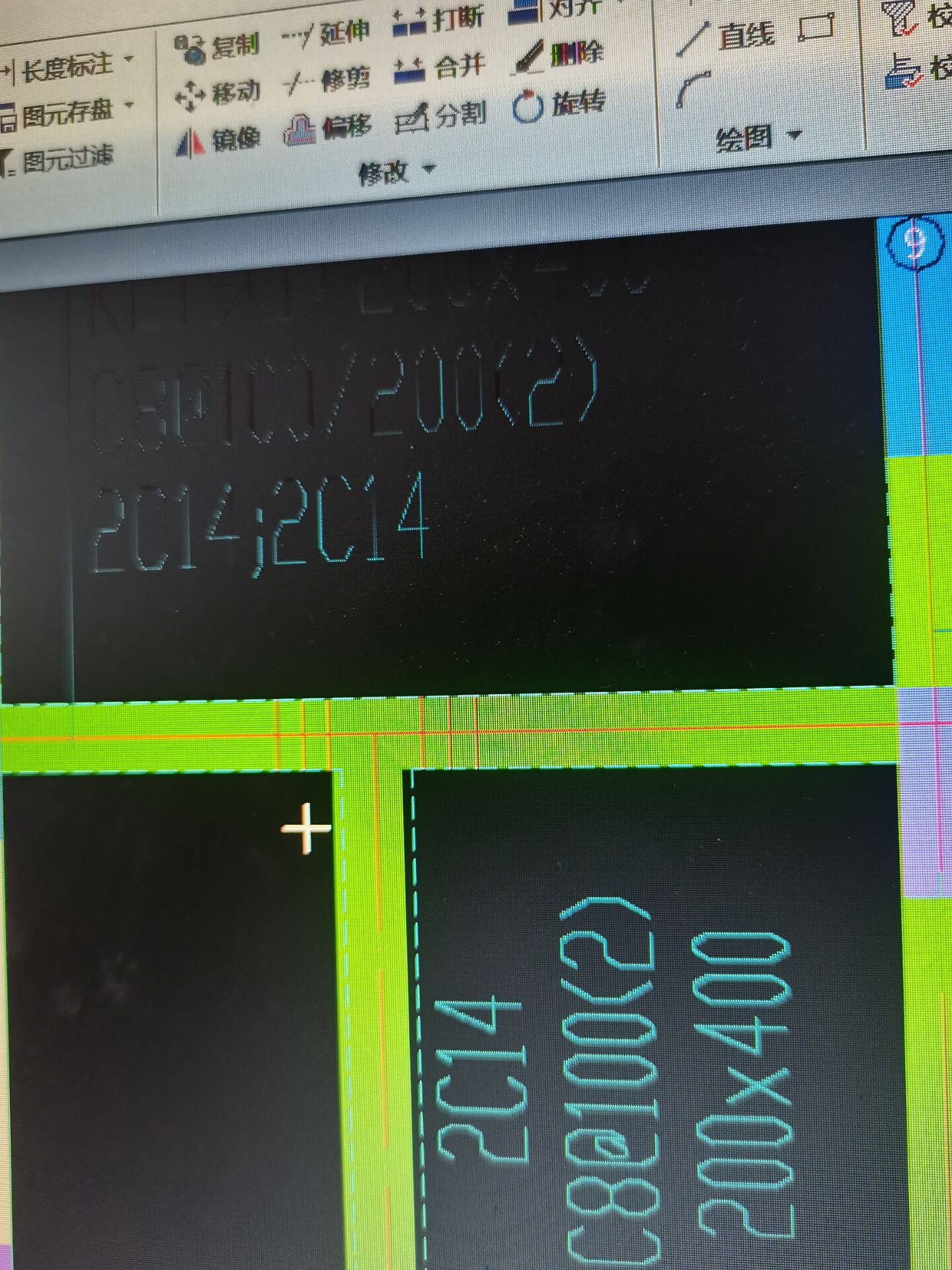

  • 這是什么鋼筋,在哪里定義啊
    吊筋信息
    2021-08-09 15:34:20 補充
    吊筋
    2021-08-09 15:36:24 補充
    吊筋信息是這樣填寫嗎,還是只寫次梁加筋答疑解惑

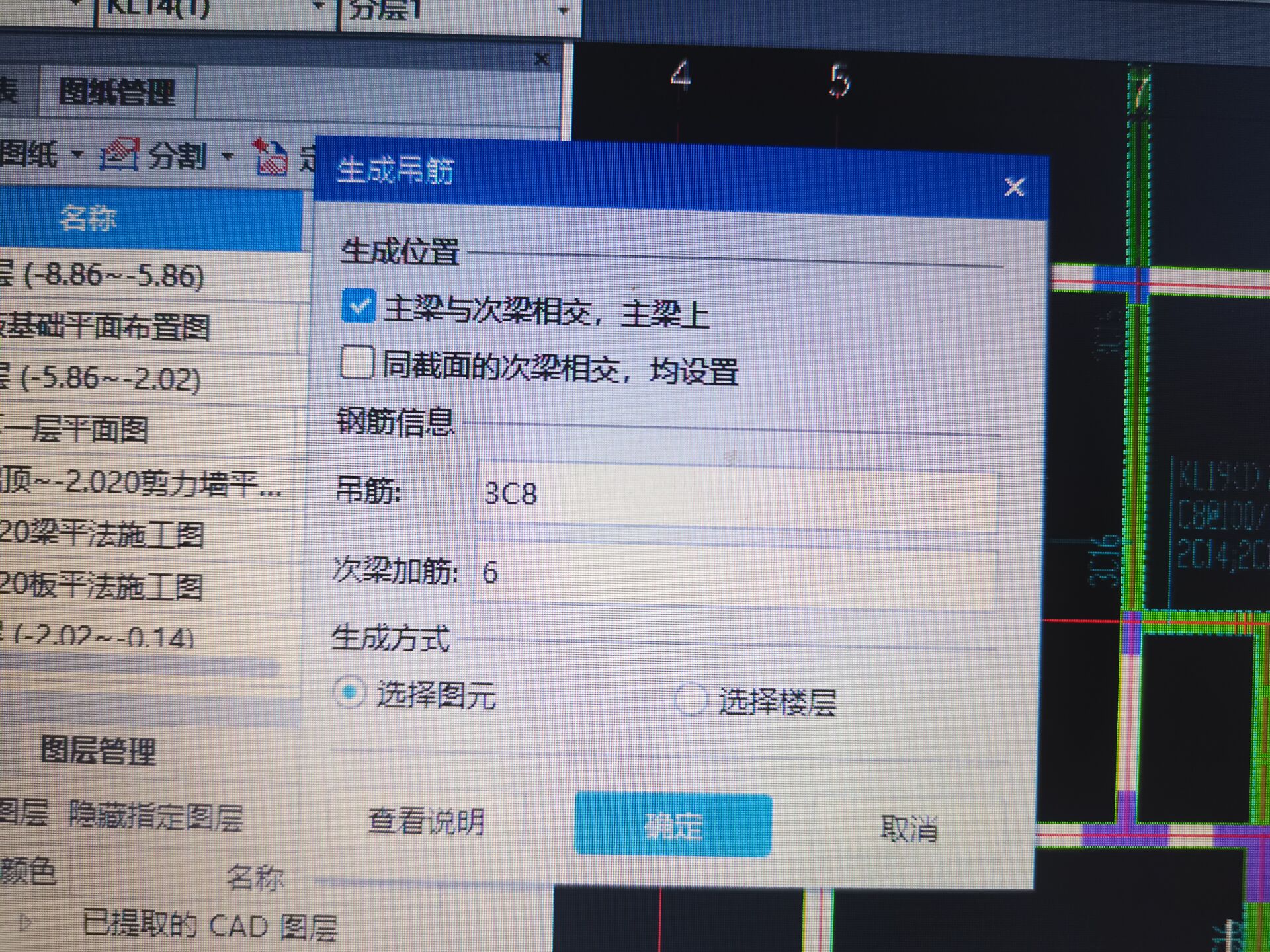

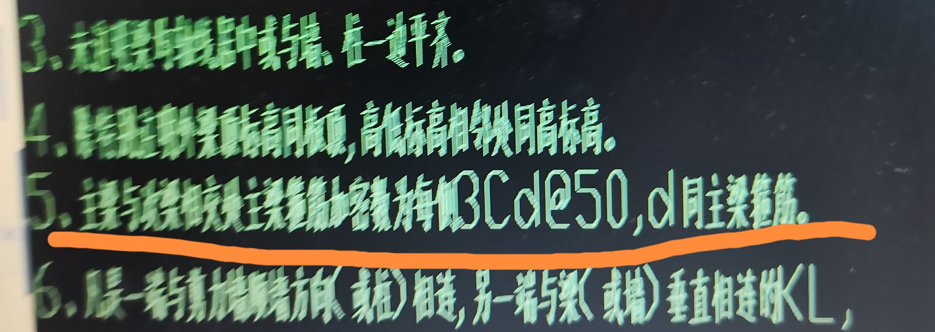

  • 主梁附加箍筋,用生成設置或在相應梁內設置
    廣聯達服務新干線
    回復補充:一圖沒注明要設置吊筋,不用設置;只設置加密箍筋可以
    首次提交 2021-08-09 15:12:19  最近修改2021-08-09 15:37:52 (修改過2次)
  • 自動生成或表格中輸入。

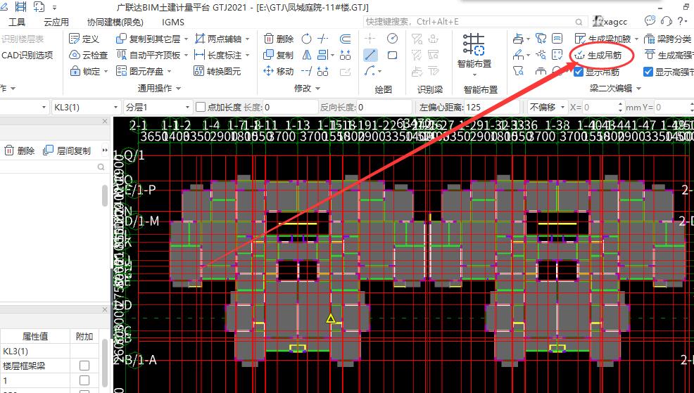

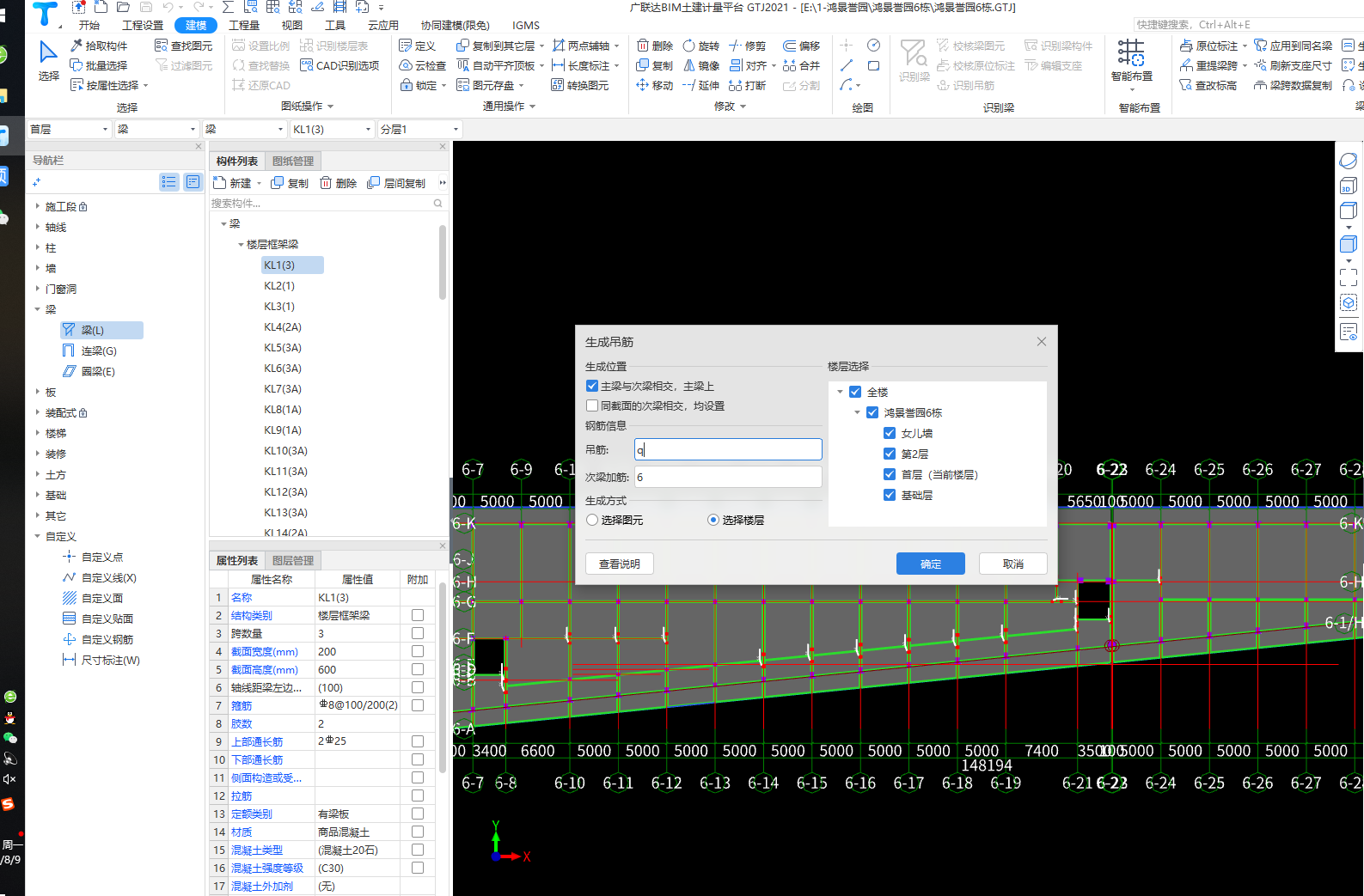

  • 吊筋在梁編輯截面 生成吊筋  根據圖紙選擇相應鋼筋參數
    2021-08-09 15:13:14
  • 這就是次梁加筋
    可以原位標注輸入也可以自動生成的。

  • 選擇梁構件,右上角有生成吊筋里有設置。或者鋼筋計算設置里,梁的鋼筋設置也有
