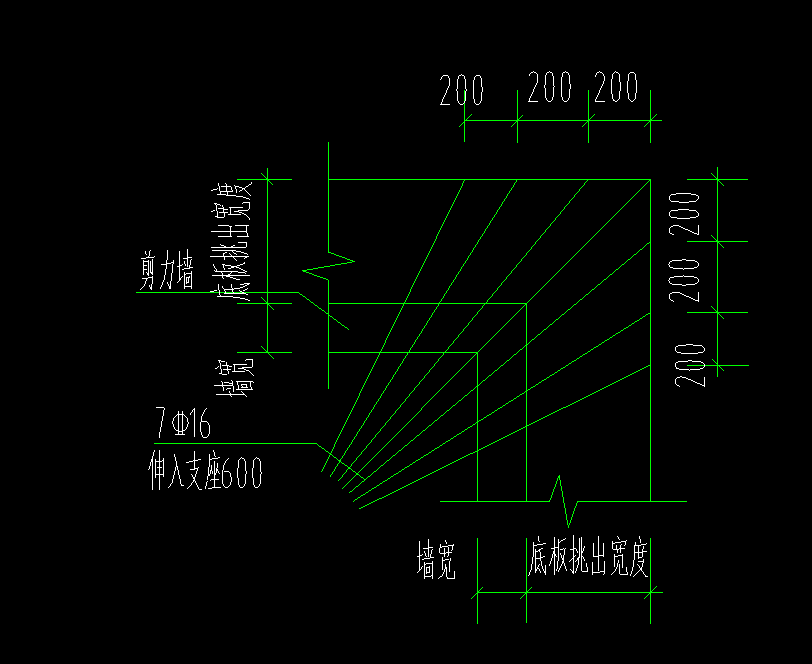

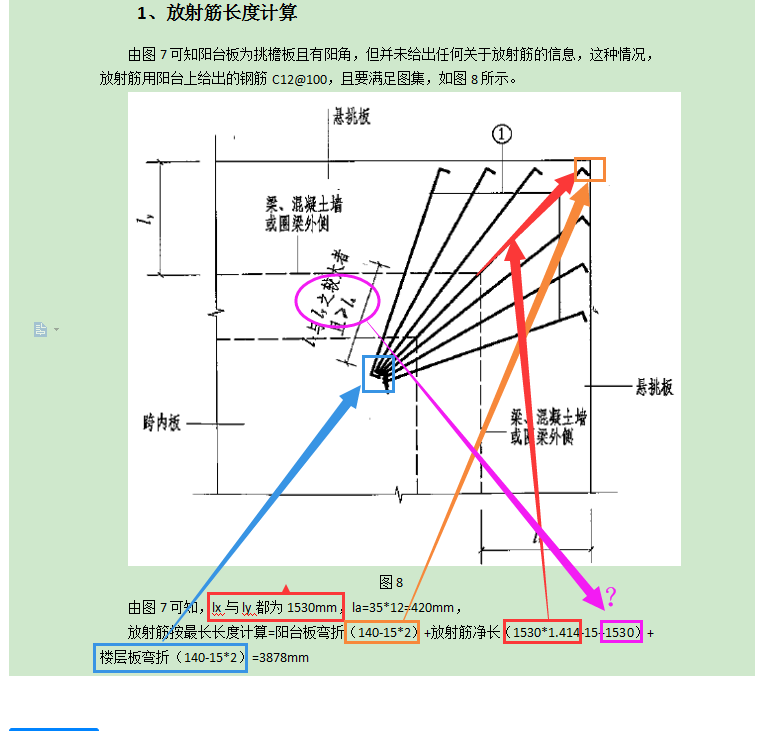

按照三角函數關系計算即可。

按比例測量下計平均長度。

你好前輩 山東地區,檐口陰角處的放射筋的的長度如何規定的??還有一般現澆板處的陰陽角放射筋的長度如何規定的啊???依據是什么??謝謝
各位幫忙看下這個放射長度
這個陽角放射筋長度同支座筋長度啥意思?。?/a>
怎么算放射筋的長度?
這個放射筋長度怎么計算
請問這個陽角放射筋長度如何計算
1.長度請問如何計算2.是不是主樓筏板外側都有陽角放射筋?即使陽角在車庫筏板范圍內?
