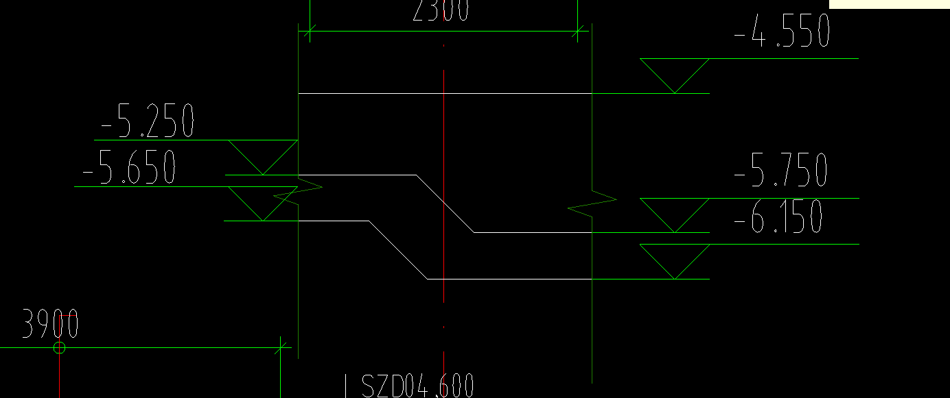

  • 這種筏板斜坡怎么處理比較合適啊
    斜面變截面好像不好處理啊。是需要把中間的 分出來 用筏板單獨(dú)畫嗎
    2021-08-07 12:04:46 補(bǔ)充
    用變截面。高差500.板厚400.。。筏板邊坡最多改斜面 400.最后下面還有個(gè)100的高。。。高差

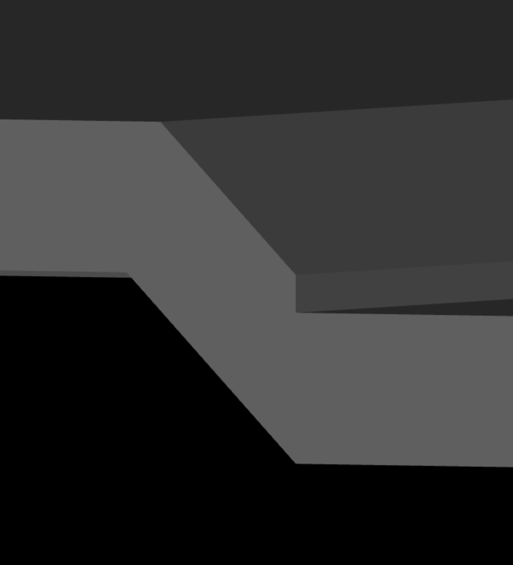

    你好:分割筏板,三點(diǎn)定義斜筏板。
    2021-08-07 11:56:36
  • 用斜板畫吧
    首次提交 2021-08-07 11:56:28  最近修改2021-08-07 12:02:05 (修改過1次)
  • 不是啊,設(shè)置筏板變截面就可以
    2021-08-07 11:57:12
  • 正常布置用降板處理
    2021-08-07 12:04:37
