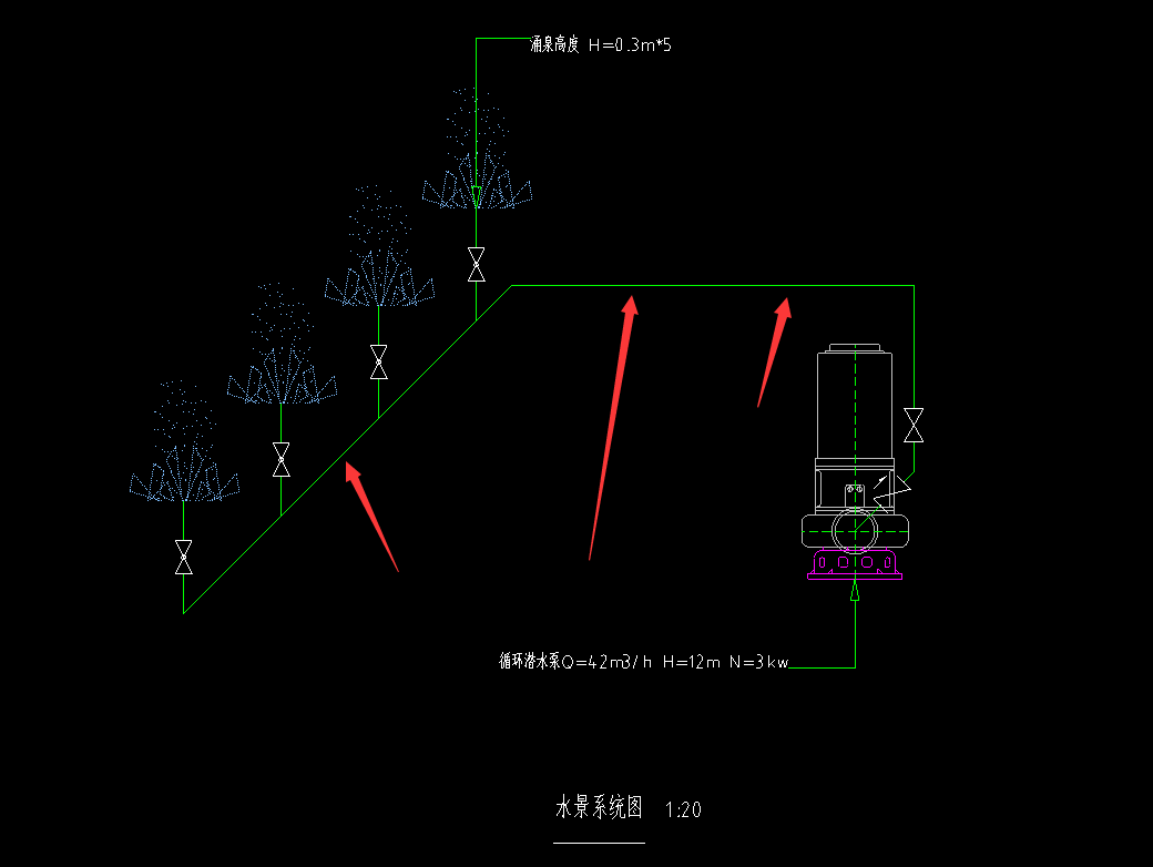

小盧 2021-08-07 11:32:35 | 北京市 安裝園林機電安裝算量GQI | 1252查看 4回答
大海 鉆石專家
答題: 97886 被贊: 86223

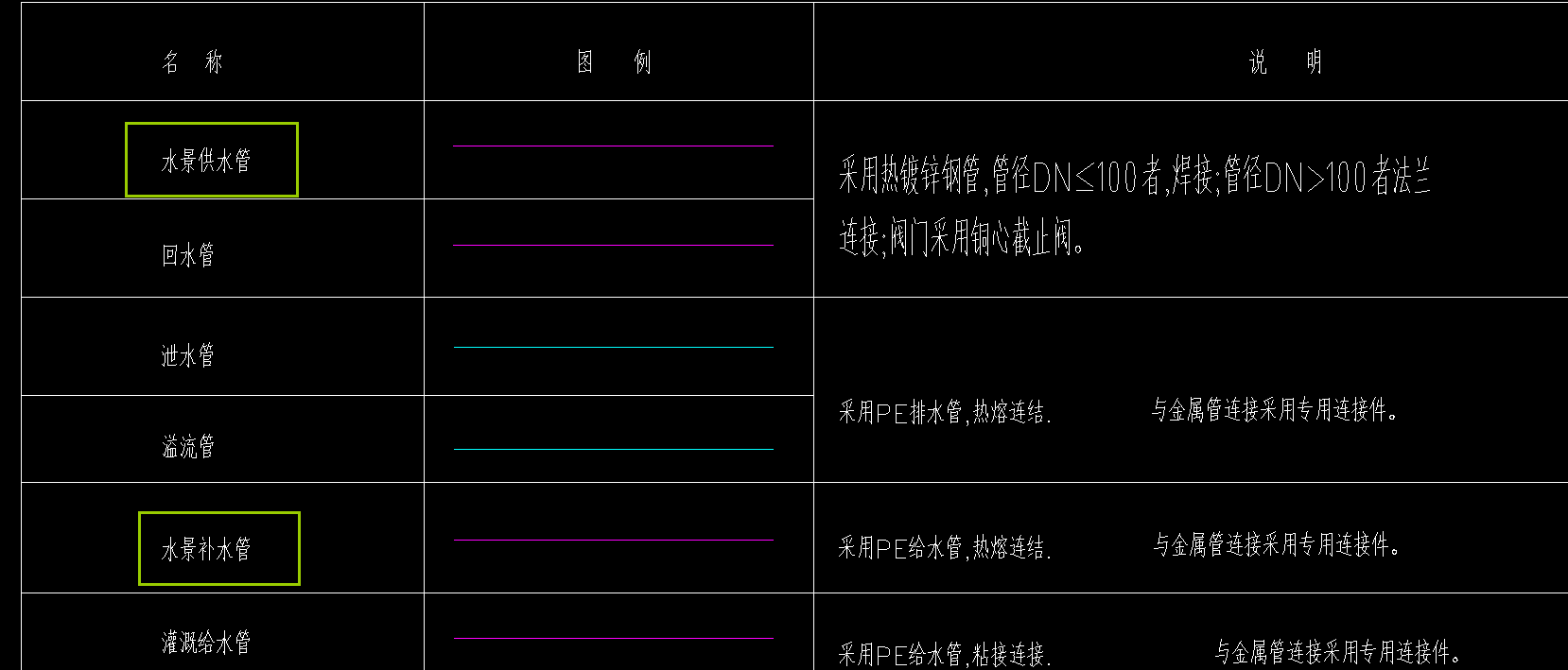

箭頭所指是供水管。(塑料管是補水管)
首次提交 2021-08-07 12:07:59 最近修改2021-08-07 14:20:49 (修改過1次)

供水管

補水管 就是供水管

水景供水管
