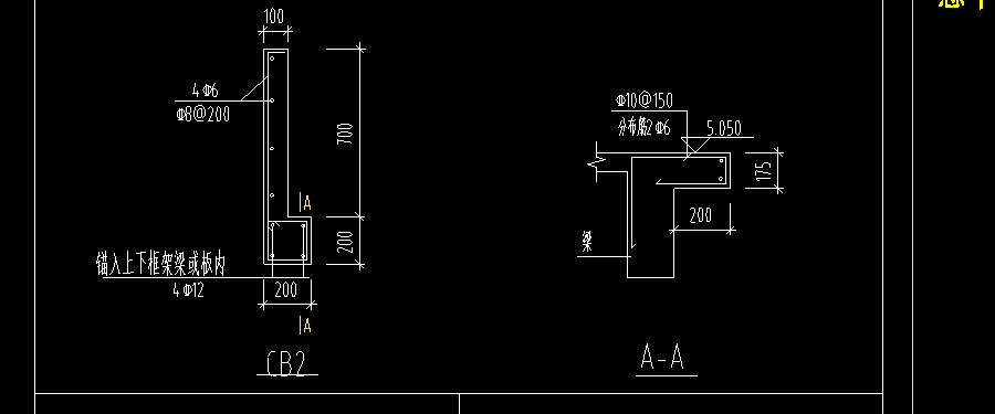

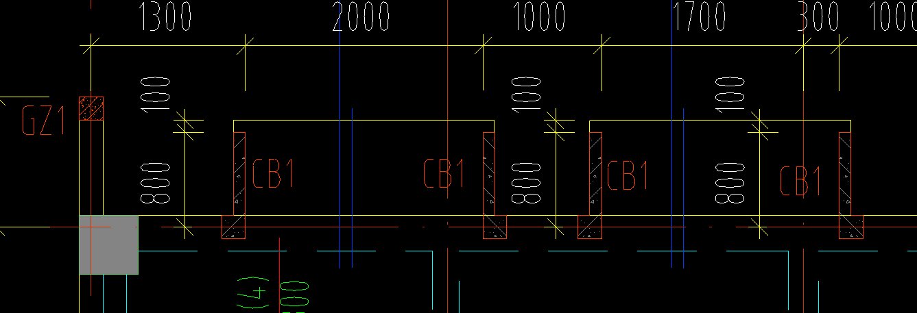

  • 這種大樣是什么東西
    答疑解惑廣聯(lián)達(dá)服務(wù)新干線
  • 外裝做造型用的,可以用異形構(gòu)造柱畫
    2021-08-06 16:34:00
  • 上圖左邊用剪力墻,上圖右邊的用板定義布置
    2021-08-06 16:35:34
  • 側(cè)板,用墻定義處理。
    2021-08-06 16:35:41
  • (7)欄板、扶手按設(shè)計(jì)圖示尺寸以體積計(jì)算,伸人磚墻內(nèi)的部分并入欄板、扶手體積計(jì)算。
      欄板與墻的界限劃分:欄板高度1.2米以下(含壓頂扶手及翻沿)為欄板,1.2米以上為墻;屋面混凝土女兒墻高度﹥1.2m時(shí)執(zhí)行相應(yīng)墻項(xiàng)目,≤1.2m時(shí)執(zhí)行相應(yīng)欄板項(xiàng)目。
