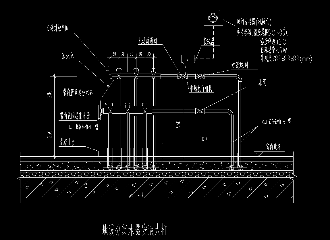

    1、地輻熱采暖外包范圍一般是從哪里開始的?
    范圍一:管井內①鋼塑轉換頭為界,包括管井內的鋼塑轉換頭、塑料套管、PE-RT管、一直到戶內分集水器前熱鍍鋅鋼管、球閥、過濾球閥、分集水器、分集水器后地熱盤管
    范圍二:戶內鋼塑轉換頭為界,包括鋼塑轉換頭、分集水器前一段熱鍍鋅管、球閥、過濾球閥、分集水器、分集水器后地熱盤管
    范圍三:戶內分集水器前端球閥/過濾球閥為界,球閥/過濾球閥(不含閥門)之后分集水器前一段熱鍍鋅管、分集水器、分集水器后地熱盤管

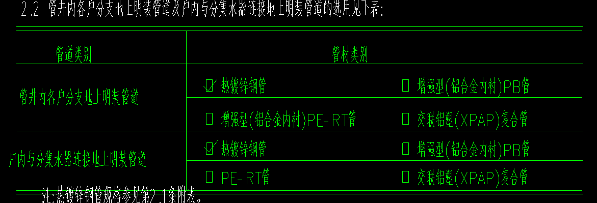

    2、管井內的鋼塑轉換頭下面接的是PE-RT管,剖面圖上沒有畫塑料套管,是不是管井這里不設置塑料套管,只有戶內的分集水器下面要設置塑料套管?
    3、采暖的非保溫管道要除銹、刷防銹漆兩道,非采暖管道再刷兩道色漆,分集水器前端這段熱鍍鋅鋼管(設計說明說分集水器前地上管采用熱鍍鋅鋼管,大樣圖標注的是鋁合金襯PB管,暫時按跟管井內一樣用熱鍍鋅鋼管計的)需要刷色漆嗎?
  • 這要看施工合同 及安裝界面劃分了
