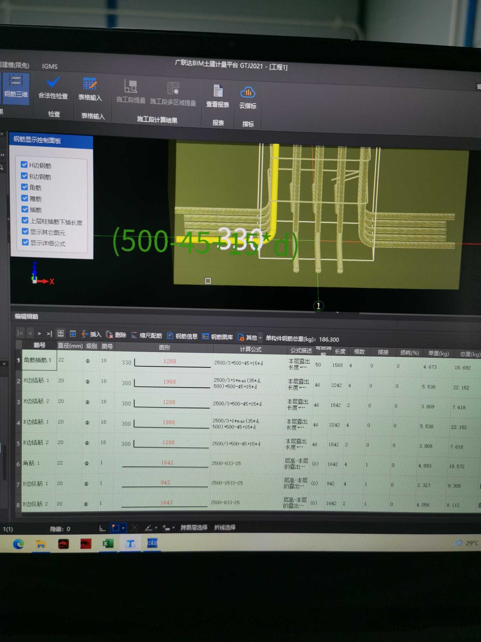

余子龍 2021-08-05 15:01:10 | 四川省 土建 | 495查看 2回答

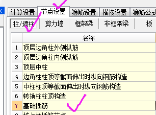

計算設置里設置
首次提交 2021-08-05 15:02:12 最近修改2021-08-05 15:03:58 (修改過1次)
雪花飄 飄 鉑金專家
答題: 37164 被贊: 8806
計算設置--節點設置--基礎插筋---15*d改為100
2021-08-05 15:06:37
