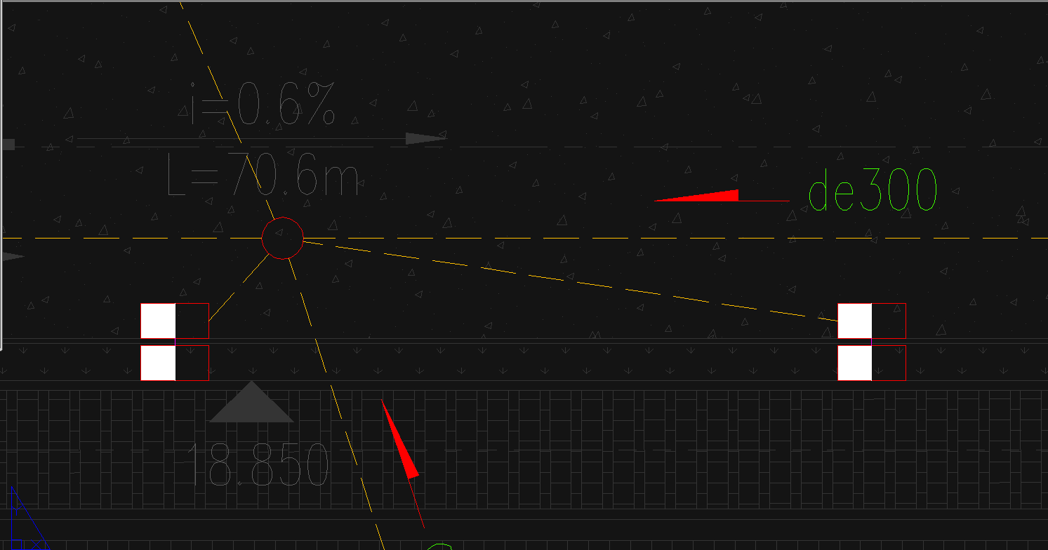

  • 老師,這兩個雨水口是同一條管道連接的嗎

    這圖紙井編號跟井底標高都沒標注,這個是同條管道連接在一起的還是雙篦雨水口,找找材料表,材料表沒有就列疑問讓設計完善。(支管顏色是黃色,雨水口之間連接的線是紫色,所以還是讓設計明確一下)

  • 不是
    2021-08-04 22:24:12
  • 是的。
    2021-08-04 22:33:51
  • 兩邊的斜是按各自的長度一條管
    2021-08-04 22:45:13
  • 可以這么理解。(雨水口的雨水,進入雨水井,雨水井在雨水排水管路之中)
    2021-08-05 06:12:43
  • 是同一條管道
    2021-08-05 08:07:55
  • 兩側的應該是雙篦雨水收水井  (有雙篦、單篦之分)選擇雙篦雨水收水井,再各由斜線排至圓形雨水檢查 井
