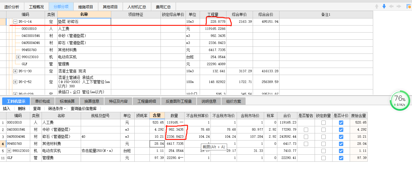

    圖紙上碎石:砂=3:7,這個含量咋調整。還有老師們,我套的這個定額,我碎石砂墊層總方量是2288.878m3,套完這個定額后碎石和砂的總方量比我工程量多啦將近1000方,這是怎么回事?
  • 有拌和系數,如同1m3水與1m3海綿融合,體積還是1m3。
    2021-08-04 18:52:36
  • 前提是沒有去調整子目的含量,那么使用的砂石是虛方,通過回填夯實后,數量就是大于實際體積了。
