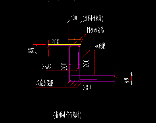

衛生間折板怎么處理?板怎么繪制?鋼筋呢?
衛生間的板下沉30,按要求修改了標高,但是不下沉的板和下沉的板鋼筋該如何布置?尤其是中間那部分怎么處理?
