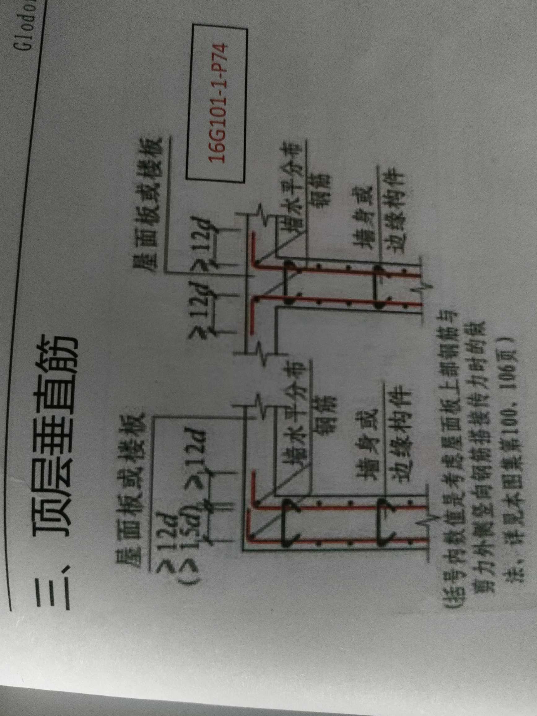

  • 老師,有一個小問題是關于計算
    在計算設置中,有頂層墻身垂直筋錨固計算起點的設置;
    老師,如果梁板共存時候,是不是應該調整為從梁底開始計算錨固呢
    如果只是單獨有板的話,才是按照默認的從板底計算錨固的吧
    就是說,有梁,一定是從梁底開始計算錨固的
    是的
    但是剪力墻上面很少有梁的存在的吧,一般都是板
    2021-08-03 08:08:28
  • 直筋這個需要去看看16g101系列圖集中的規定去確定
    如果圖集中是你理解的這樣時去修改軟件中的設置就可以了
