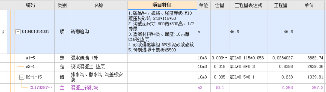

磚的工程量應該是qdl*0.115*0.3*2
混凝土墊層是qdl*0.6*0.1
蓋板是對的
