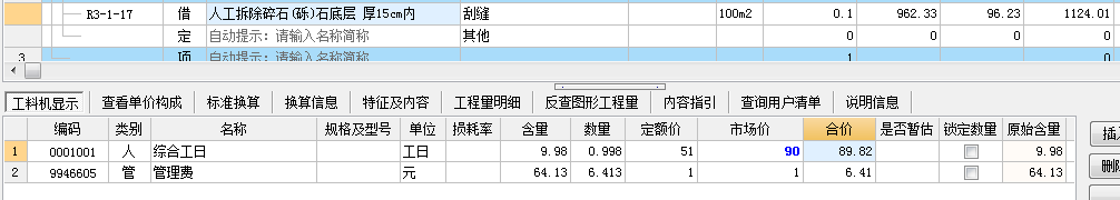

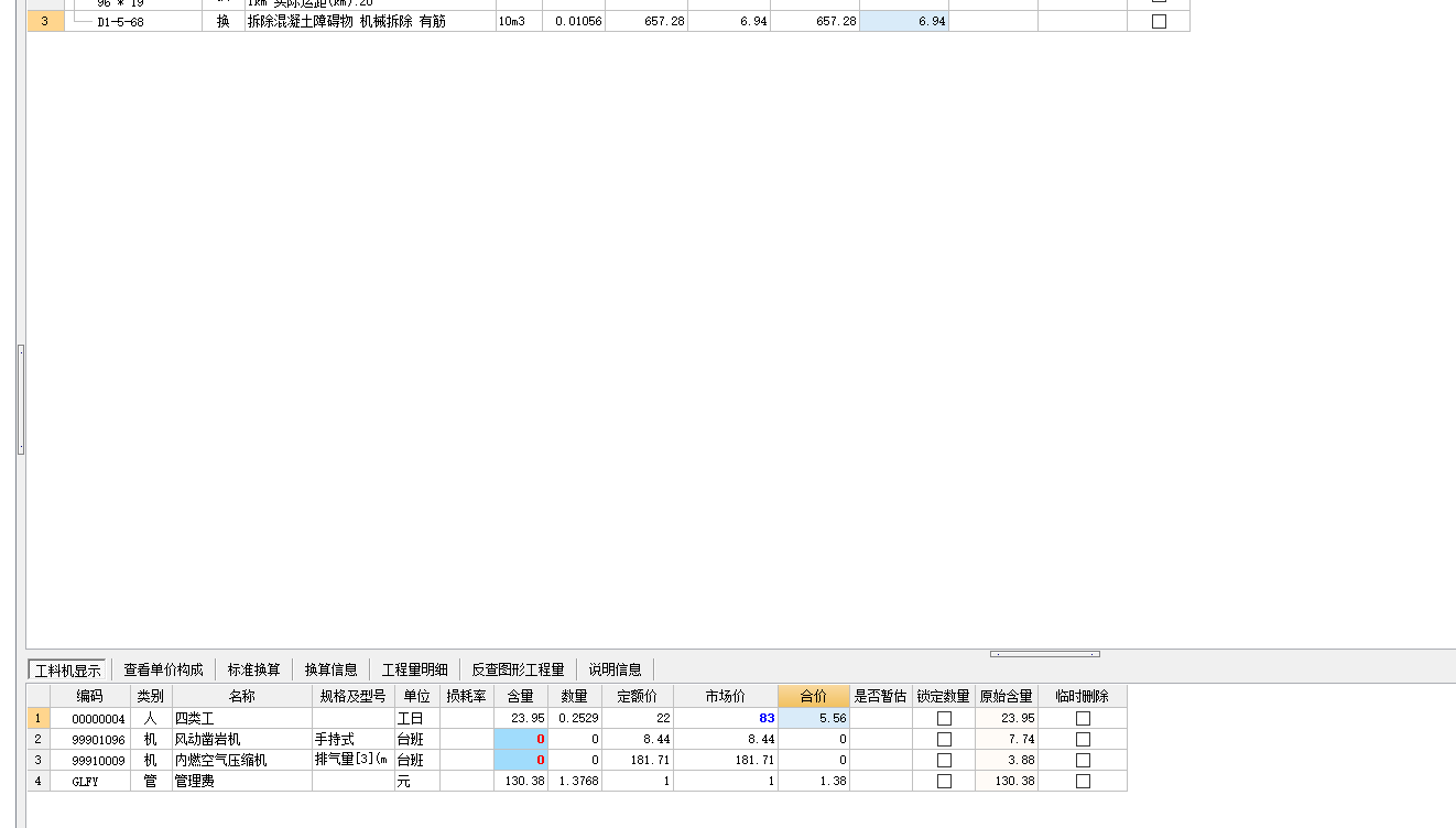

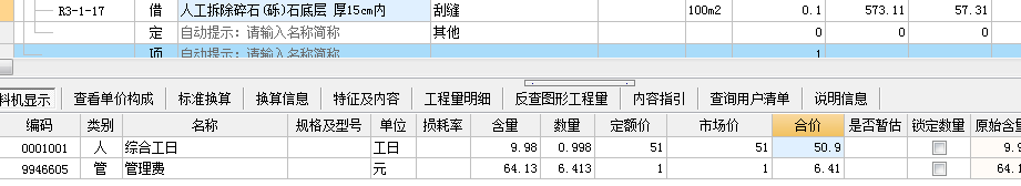

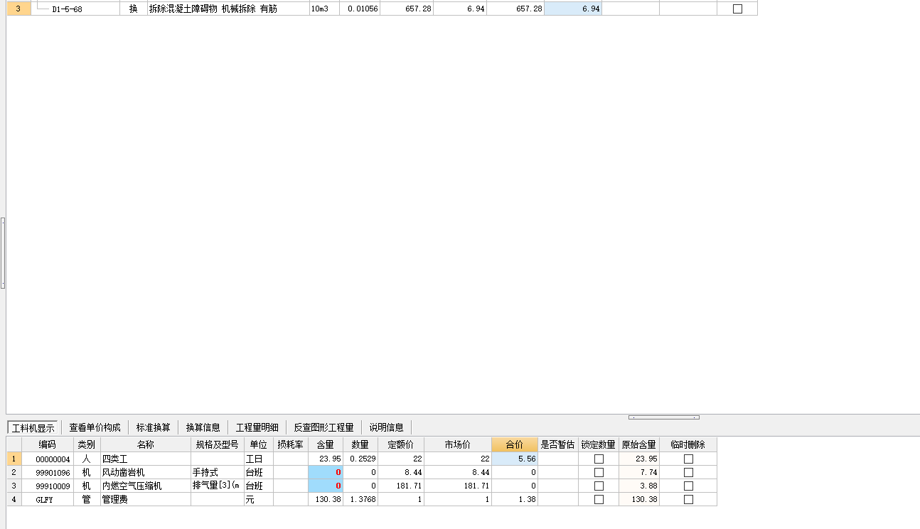

  • GBQ4.0為什么改了人工,綜合單價變化了,但是合價沒變化呢?
    綜合單價變化
    合價
  • 人工調差的錢 匯總在最后  不參與綜合單價
    2021-08-02 10:07:01
  • 沒有解除鎖定
    2021-08-02 10:09:05
  • 計算方法不同。
    只有定額工料法存在這種情況,人工調整后會在人材機中顯示材差。
    清單計價就都會變。
    工程量一定的情況下,不會出現綜合單價變了,合價價不變的情況。
    首次提交 2021-08-02 10:32:18  最近修改2021-08-02 10:34:25 (修改過1次)
  • 查看是否鎖定了,應會變化的答疑解惑廣聯達服務新干線
    首次提交 2021-08-02 10:32:30  最近修改2021-08-02 10:33:25 (修改過1次)
