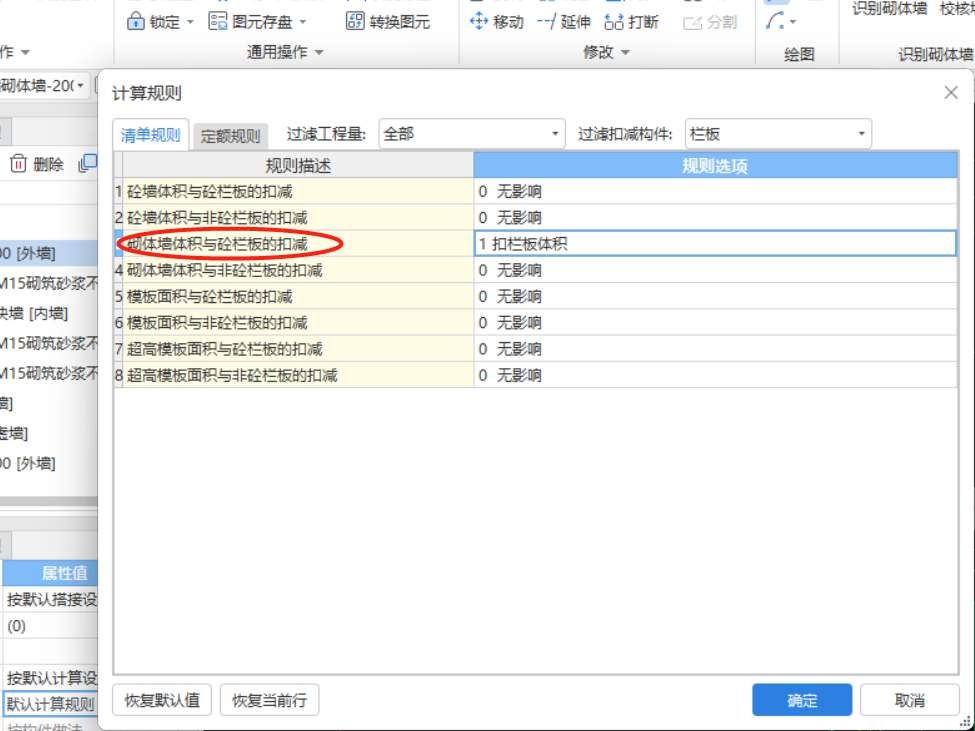

墻體扣減欄板體積。

砌體墻與混凝土板重疊,軟件扣減板內重疊部位鋼筋,應該怎么辦
老師您好 請問一下砌體墻與混凝土板重疊,軟件扣減板內重疊部位鋼筋,應該怎么辦實際砌體墻二次施工,繪圖時頂標高默認按層頂標高,此時砌體墻與混凝土板重疊,墻體積會扣減,但是板內鋼筋也會扣減,這個不應該扣減,軟件應該怎么設置解決這個問題
圖形算量中清單規則外墻體積扣減板體積是否正確?
13清單計算規則外墻高度“與鋼筋混凝土樓板隔層者算至板頂”,又“按圖示尺寸以體積計算。扣除門窗、洞口、嵌入墻內的鋼筋混凝土柱、梁、圈梁、過梁、挑梁及凹進墻內的壁龕、暖氣槽、管槽、消火栓箱所占體積,不扣除梁頭、檁頭、板頭、墊木、木楞頭、沿緣木、木磚、門窗走頭、磚墻內加固鋼筋、木筋、鐵件、鋼管及單個面積≤0.3m2孔洞所占體積。”按照以上說明,當現澆樓板直接置于砌體外墻頂時(外墻頂無圈梁)是不應該扣減墻上板的。但圖形算量軟件是扣減墻上板的體積的,是軟件中的規則錯了還是我的理解有誤?
