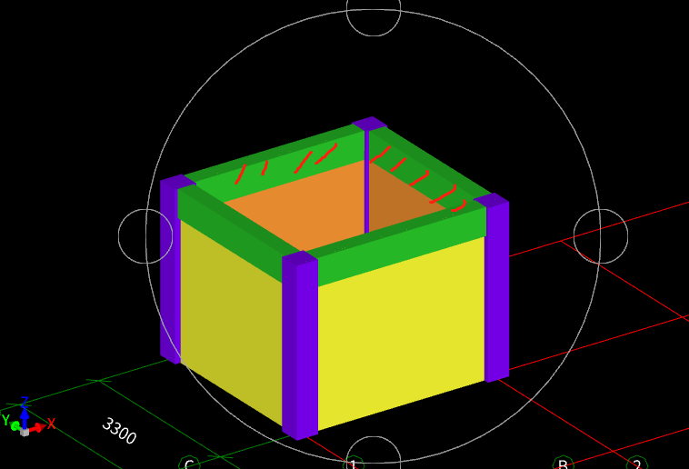

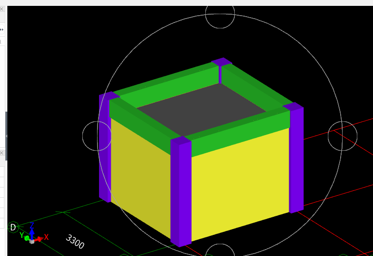

  • 請問老師,如果這樣子應該怎么處理
    降板
    墻面裝修
    假設如圖我在本層有降板。我布置裝修,在布置內墻面時,房間點布時,默認內墻面到板底。那我想問一下,那板頂上面那部分梁的抹灰怎么計算呢,怎么加上它們的量呢。是需要一個一個修改墻面裝修的頂標高么
    我要是正常單獨手動點布墻面,就不會出現這個問題,正常單獨布置墻面,默認就是墻底到墻頂標高的
    有降板說明該部位有填充,就是說該部位不會存在抹灰,不計算就是對的
    2021-07-31 17:03:11
  • 你好:墻上梁:計算規則中一般默認梁凸出墻底面部分并入天棚抹灰,梁側面并入墻面抹灰;具體可根據實際工程在工程設置---計算規則---墻面/天棚中查看或修改。
    懸空梁:梁抹灰面積底面和兩個側面默認都包含在天棚抹灰面積中,具體可在工程設置---清單規則/定額規則---裝修---天棚中查看或修改;或者直接在計算式中的“三維扣減圖”里進行查看即可。
    2021-07-31 17:01:17
