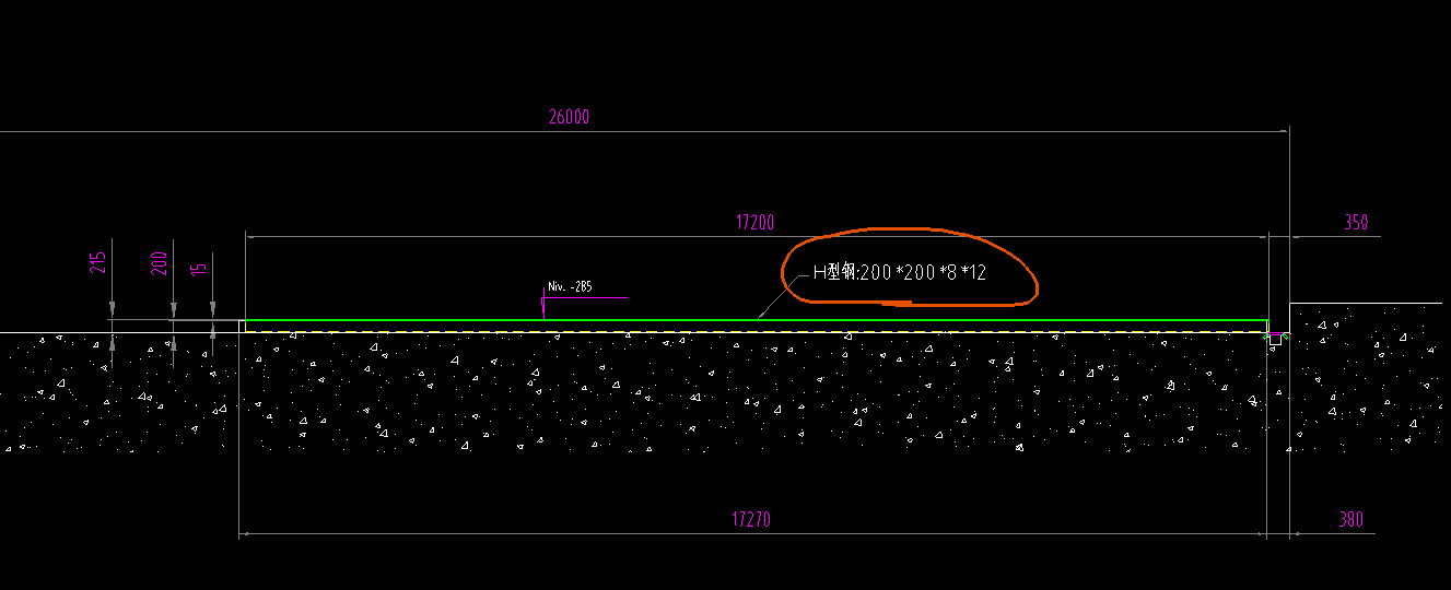

老師,這個H型鋼有幾根呢?設備基礎的H型鋼套什么定額呢?
全部回答
(1)
首答僅用{{minutesHtml}}
看平面圖應該是2根
套用零星鋼構件或者鐵件子目
