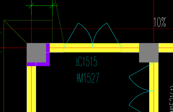

  • 上窗下門是用門聯窗畫嗎?
    門聯窗
全部回答 (6) 首答僅用{{minutesHtml}}
  • 分別用窗和門構件進行定義布置。
    2021-07-29 19:08:57
  • 分別定義門窗,然后分層繪制,設置離地高度。
    2021-07-29 19:09:07
  • 你好:看立面圖紙,分別用門和窗定義的。
    2021-07-29 19:54:55
  • 要看標高,如果是一體的,則是門,上面為門帶的亮子
    按圖所示,分析應分別是門上有過梁及砌體,然后是窗,窗臺距地底標高要看立面圖
    根據你的圖分析,框架柱截面不對,沒有過梁,可能也沒有構造柱,門抱框柱。如果窗安裝在砌體上,需要查總說明及剖面圖,可能還有窗臺壓頂。
    這么高的窗,多半是用結構框架梁為頂梁
    2021-07-29 20:14:57
  • 按標高,設置離地高度,分別用窗和門構件進行定義布置
    2021-08-08 09:08:48
  • 直接用門畫就可以,套定額的時候不會分開套用。這樣簡單方便。
    2021-08-09 20:49:27
