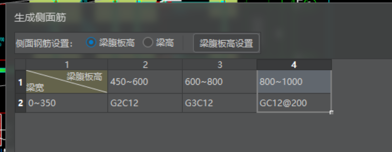

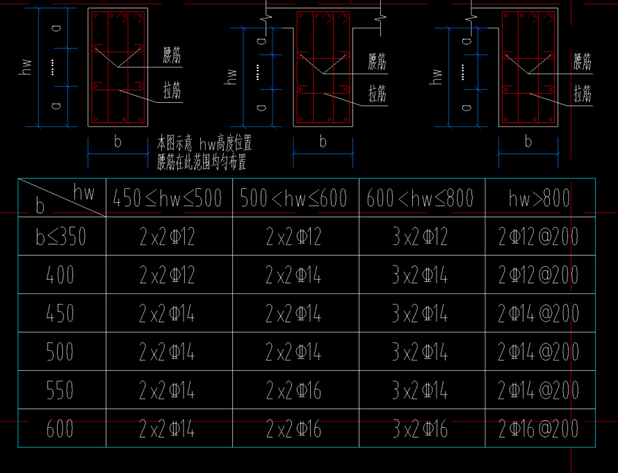

  • 梁側面筋在gtj2021軟件里怎么輸入,我這輸入的感覺不對
    梁側面面筋

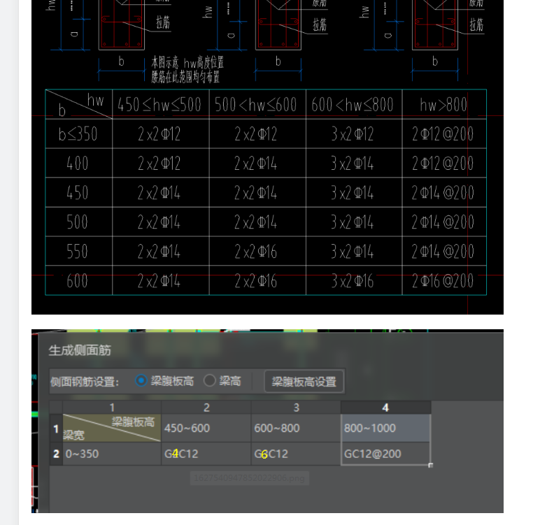

  • 按根輸入時要輸入兩側的總根數。所以你錯了4根   6根
    首次提交 2021-07-29 14:45:14  最近修改2021-07-29 14:45:40 (修改過1次)
  • 450改成449
    4c12  6c12
