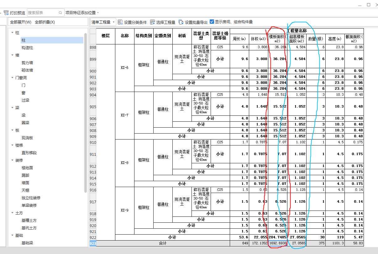

  • 請問紅色框的這個柱模板面積包括藍色框的超高模板面積嗎?
    超高模板
  • 湖北省18定額和13清單計算規則不一樣,如果用的18定額,左上角將清單工程量修改成定額工程量,然后就有符合湖北18定額的提量數據了
