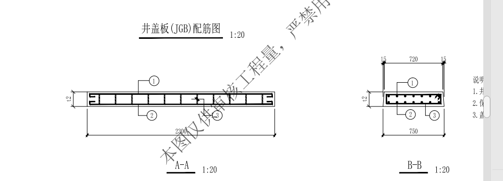

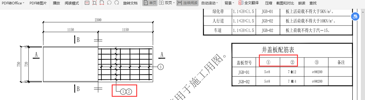

是隔一布一嗎,寬才750
2021-07-29 10:14:27 補充
嘎嘎爍
答題: 36 被贊: 5
面筋跟底筋3是箍筋
