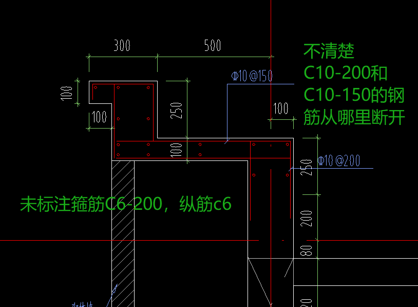

  • 求老師能幫忙解答一下這個(gè)節(jié)點(diǎn)鋼筋怎么看哇?怎么樣算才能使這個(gè)鋼筋量少?

  • 不能以量少去想
    要站在公平的角度,有理有據(jù)的去計(jì)算
    鋼筋配置也要考慮結(jié)構(gòu)的安全問題
    如果看不明白配筋的可以去咨詢設(shè)計(jì)人員去確定

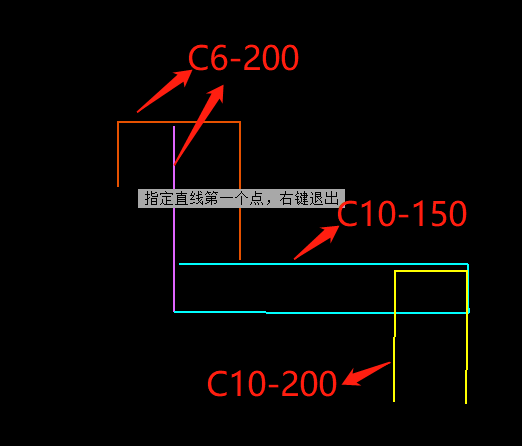

  • 用現(xiàn)澆板定義水平部分,用異形圈梁或欄板或墻來定義垂直部分.
