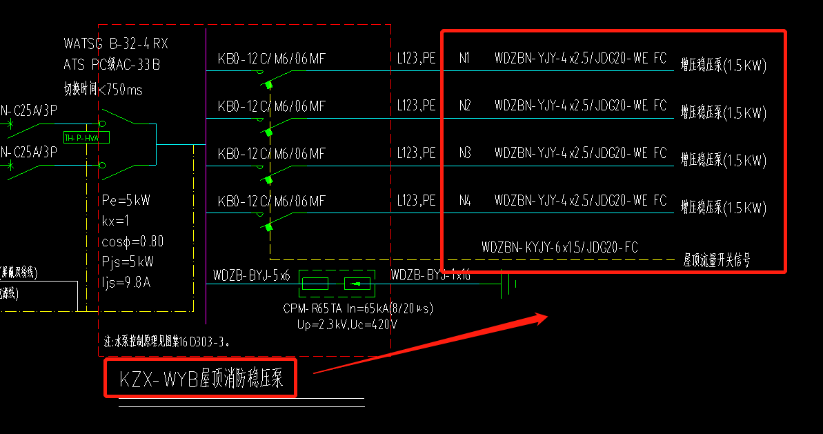

  • 著急啊 各位大神問一下,屋頂消防穩壓泵還能有回路出線嗎?如下圖
    回路
    這個應該是有個泵的配電箱,然后從配電 箱里引出來的,供給泵的
    2021-07-27 18:14:16
  • 就圖上這些呀!
    2021-07-27 18:08:41
    答:沒有了,到水泵就到用電終端了
    2021-07-27 18:34:33
