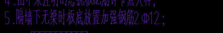

  • 請教各位,這種情況該怎么布置鋼筋
    怎么布置
全部回答 (6) 首答僅用{{minutesHtml}}
  • 這種工程量一般不多,直接表格輸入吧!
    2021-07-27 00:19:53
  • 表格輸入比較方便快捷
    2021-07-27 05:43:04
  • 采用暗扁梁解決。注意統計板工程量需增加暗梁工程量。
    2021-07-27 06:02:13
  • 可以用暗梁定義并布置,也可以直接在表格輸入處理.
    2021-07-27 07:06:17
  • 可以用板帶來進行繪制,砌體墻下沒有梁的都需要布置。
    2021-07-27 08:20:43
  • 可采用軟件中自定義線來布置此墻下無梁加筋
    2021-07-27 10:21:02
