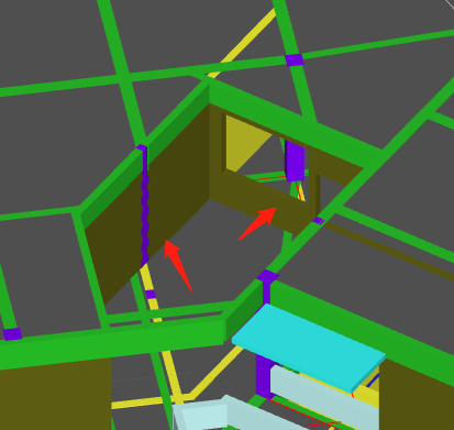

  • 請問這兩面墻需要算腳手架嗎?
    腳手架
    如果是外墻,廣東規則就是計算綜合腳手架了,及外墻面長度乘其高度。
    首次提交 2021-07-26 21:31:36  最近修改2021-07-26 21:32:00 (修改過1次)
  • 你好。個人認為這個位置如果沒有計算建筑面積的話就需要計算腳手架。
