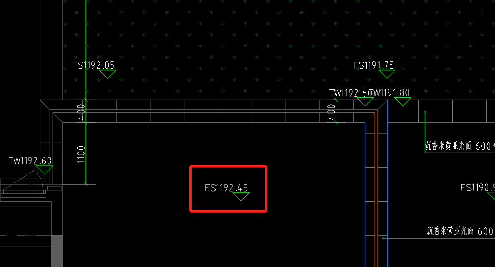

  • 請問一下景觀施工圖中FS代表什么意思?
    標(biāo)高
    2021-07-23 16:16:56 補(bǔ)充
    什么標(biāo)高?
我來答 收藏  舉報(bào)
    應(yīng)該是相對的海拔標(biāo)高吧,看下說明
    2021-07-23 16:18:02
  • 完成面標(biāo)高
    首次提交 2021-07-23 16:16:31  最近修改2021-07-23 16:21:52 (修改過1次)
  • 是此處的絕對標(biāo)高。
    2021-07-23 16:17:54
  • 景觀施工圖中的 “FL”表示的是完成面的標(biāo)高BW 墻底 “WL”是水面的標(biāo)高; “BF”是水底標(biāo)高; “TW”墻頂標(biāo)高; “BW”墻底; “TK”路牙頂; “BK”路牙底; “BL”池底標(biāo)高; “SL”土面標(biāo)高; “PA”種植區(qū); “FF”室內(nèi)樓地面標(biāo)高; “FG”室外軟景完成面標(biāo)高; “BC”路沿底標(biāo)高; “BS”踏步底標(biāo)高; “BR”欄桿扶手底標(biāo)高; “TR”欄桿扶手頂標(biāo)高; “SL”結(jié)構(gòu)板頂標(biāo)高; “FF”室內(nèi)樓地面標(biāo)高; 這些在你仔細(xì)讀完一整套施工圖后會知道的
    2021-07-23 16:19:01
