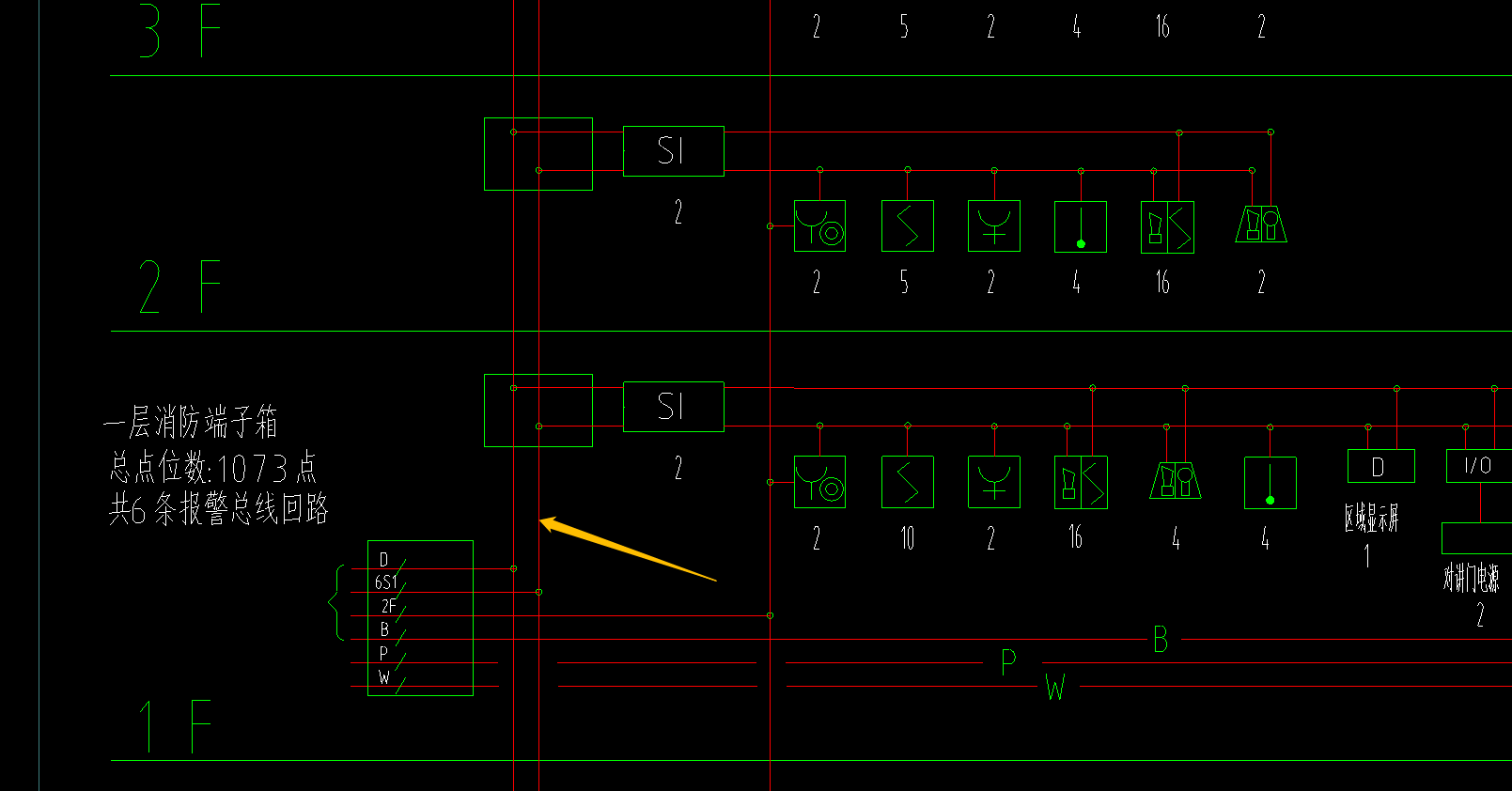

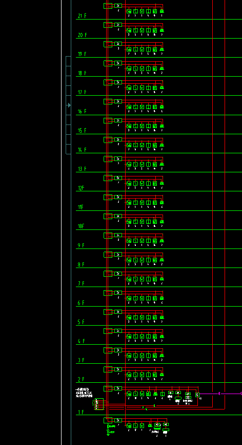

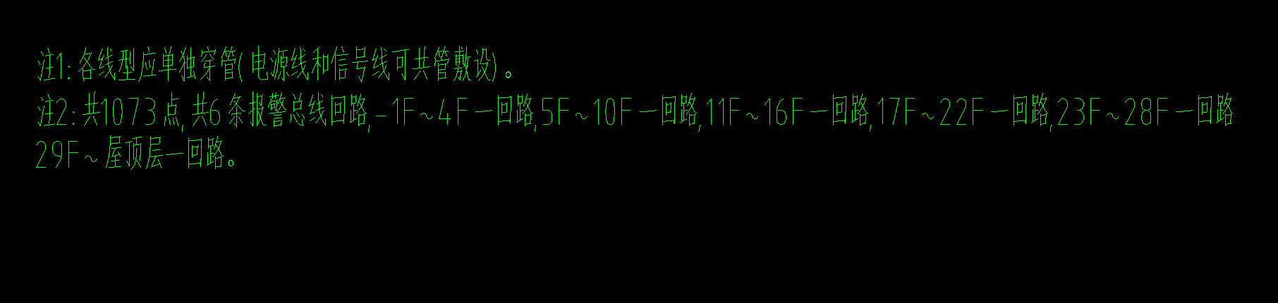

    立管回路如圖一注2共6條報警總線回路,圖2中對應(yīng)的6S1的立管是怎么算的,是-1F~4F一根,5F到10F一根,以此類推一共6根立管?還是-1F到4F一根,1F到10F一根,1F到16F一根,1F到22F一根,以此類推一共6跟?

  • 不是你說的那樣,得計算,6個隔離器用一根信號線,一個隔離器只能帶32的設(shè)備,一個主板能帶200個點,也就是說一根線能帶200個設(shè)備,6個隔離器,你大致按這樣分配,絕對沒問題
