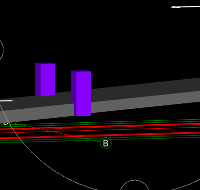

筏板設置邊坡+變截面
上下筏板不同怎么設置邊坡變截面
2022-03-22 15:06:35 補充上下都是斜坡角度不一樣

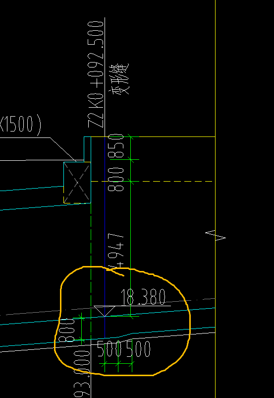

車道斜底板,筏板無法設置變截面,鋼筋無法設置,怎么處理
2021-05-03 17:15:16 補充想知道的是斜面筏板變截面的鋼筋廣聯達怎么設置處理,還是說只能手算
兩塊筏板高差超過1米時,變截面怎么設置
2020-12-01 17:37:06 補充強調下,兩塊筏板高差超過1米了,廣聯達提示不相鄰,不能設置變截面。該怎么操作的,可以的話感謝示范下
這種筏板變截面怎么設置?
