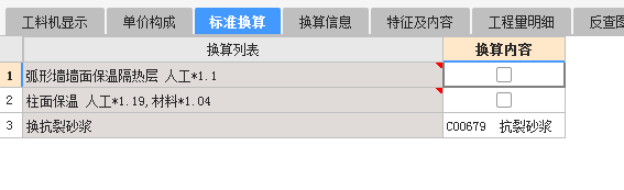

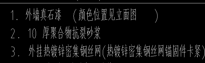

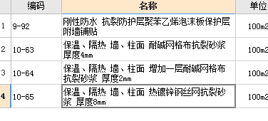

    請問圖紙要求10厚可是子目只有8厚,標準換算那里也沒有改厚度的,該怎么辦?還是要先套個鐵絲網再套個抗裂砂漿這樣分兩步?
    子目
    砂漿
    你好:在工料機里面將抗裂砂漿的含量更改為含量乘以8除以10mm。
    2021-07-22 11:46:18
  • 調整一下抗裂砂漿的含量吧,用含量/8*10
    2021-07-22 11:45:15
