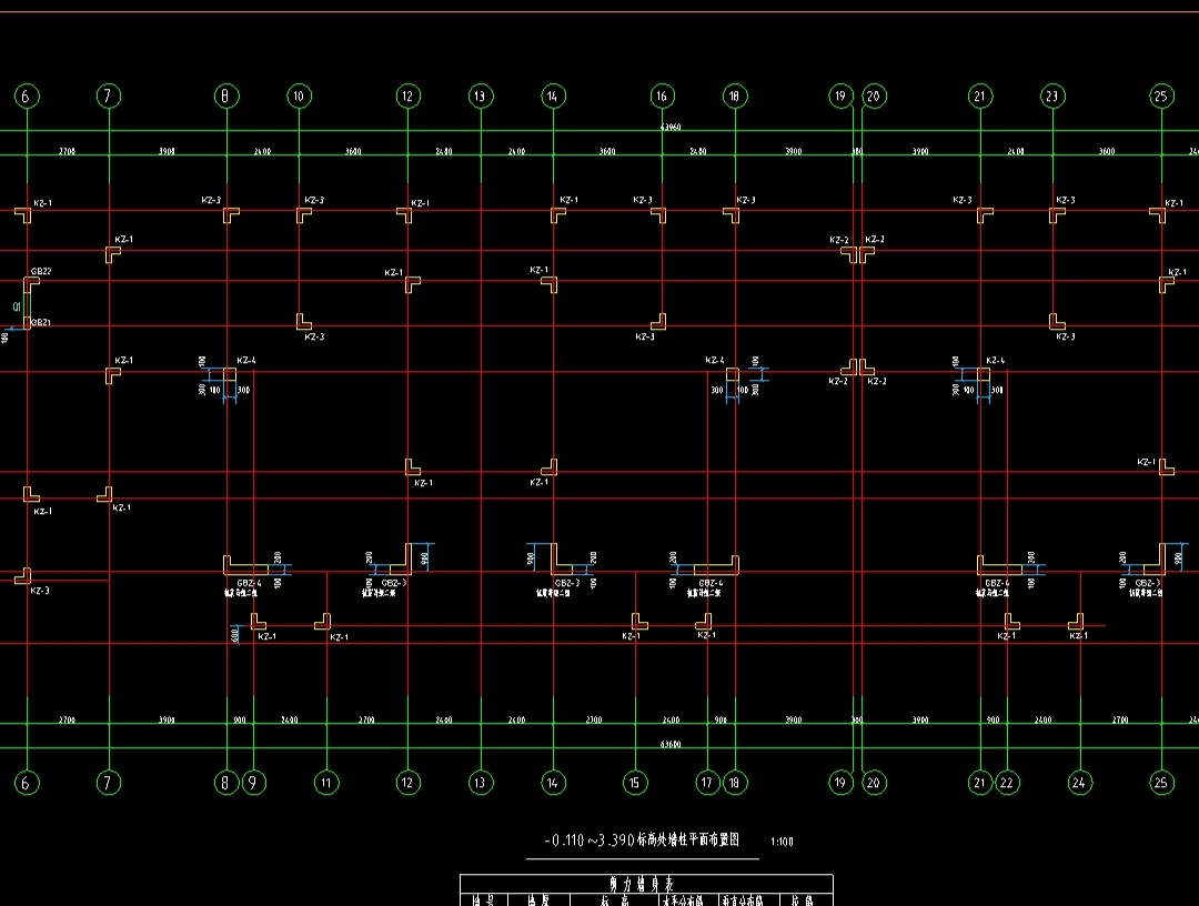

剪力墻圖里沒有墻的位置,建筑圖上如果有墻,應該就是砌體填了,具體什么材質要看建筑說明,但是肯定不是剪力墻了

建筑平面圖中沒有剪力墻等標注,怎么畫圖。
布置剪力墻、連梁、墻柱,建筑平面圖中都沒有標注,建好構件了怎么畫圖呢。另外結構圖里的剪力墻結構圖也沒看懂。麻煩大家解答一下。
平面布置圖這里有暗梁,但剪力墻圖這里沒有剪力墻
看平面圖圖紙都是虛線 ,標注哪里也沒寫剪力墻 二層的建筑是不是沒有剪力墻 都是砌
是不是只有第一個剪力墻圖是承重墻,平面圖里的砌體墻是承重還是非承重
為什么我這個首層平面圖南邊墻不是封閉的啊,標注只有剪力墻,沒有砌體墻?
