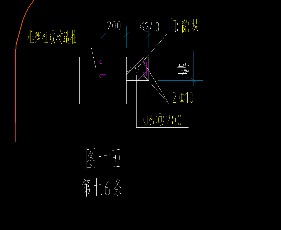

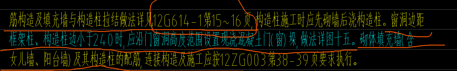

這個要怎么畫上去,用柱子一個個點麼,不能自動生成嗎?用抱窗柱好像不能設置截面高度,因為沒有具體的截面高度。
米老鼠 鉑金專家
答題: 68558 被贊: 11349
不能自動生成
只能一個一個去畫
2021-07-21 21:12:39
門窗旁邊垛子不大于700,用混凝土澆筑,這個用什么構件怎么快速處理
2022-02-28 15:19:06 補充我看了圖紙,各種長度尺寸都有,請問下有沒有快的方法處理
