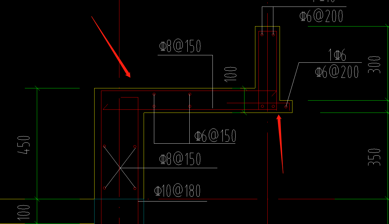

滿治宇 2021-07-21 09:39:39 | 江蘇省 土建鋼筋算量GGJ2013 | 1128查看 2回答
內卷男一號 專家
答題: 1682 被贊: 660
這么說更好一些:
一般只有一級鋼的末端才設置彎鉤,其他不設置彎鉤,除非圖紙標注有彎鉤,否則三級鋼不用設置。
如圖:
首次提交 2021-07-21 09:43:12 最近修改2021-07-21 09:45:26 (修改過1次)

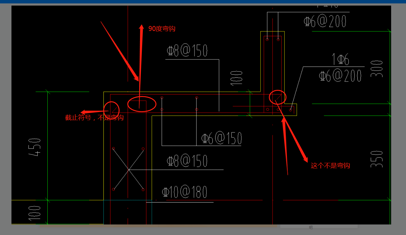

七 專家
答題: 226 被贊: 291
一般情況除一級鋼筋外,其余等級鋼筋為直筋定義
