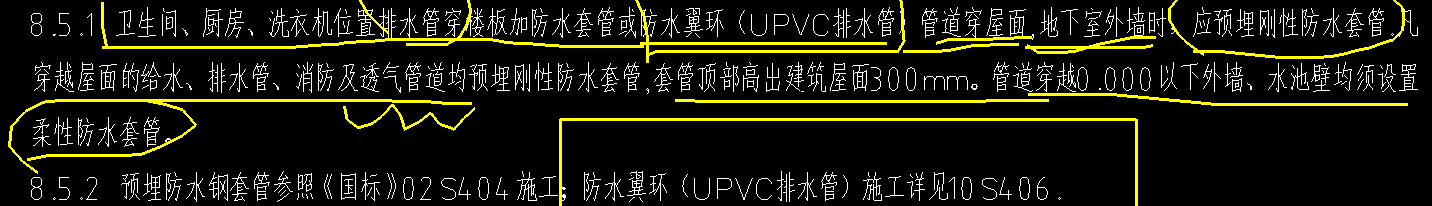

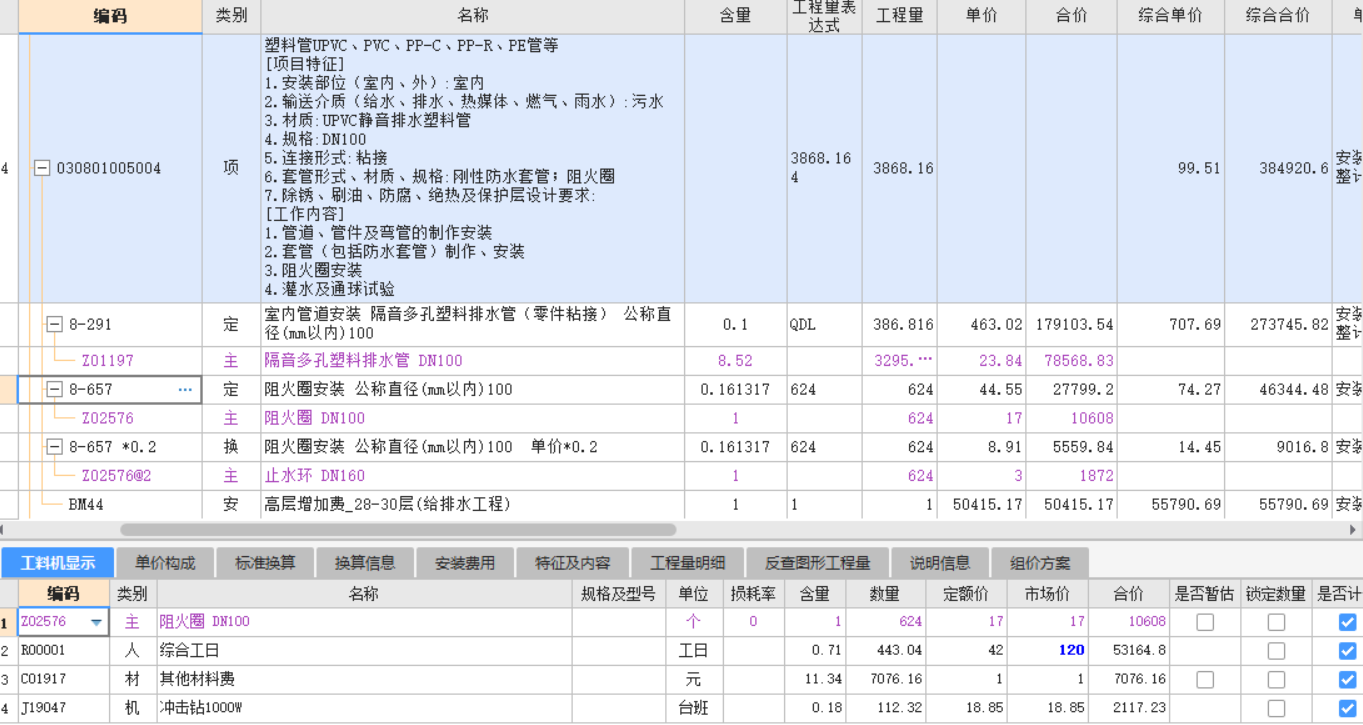

設計說明要求設置防水翼環,在第八冊的第四章衛生器具安裝的章節說明中說阻火圈安裝定額亦適用于止水環,那是直接借用阻火圈安裝定額子目,主材改成止水環?還是子目乘一個系數換算?

套管和止水都可以,選擇一個即可,你說的止水可以參考阻火圈該主材就可以

套用防水套管的定額子目
