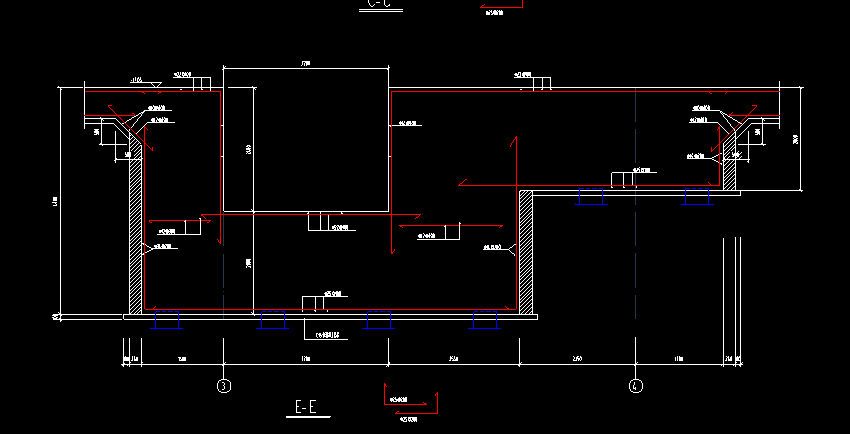

先行者 2021-07-20 18:46:40 | 江蘇省 土建施工土建計量GTJ | 7920查看 2回答
GXZ 鉆石專家
答題: 233496 被贊: 44382
按圖紙要求布置。
2021-07-20 18:49:27
維達詹工 專家
答題: 124968 被贊: 42678
你好:用筏板定義,使用筏板變截面,然后定義集水坑,點繪制。
2021-07-20 18:52:22
請問這種樁承臺在GGJ中應該怎么畫?
如下圖所示,該承臺CT6b缺失了一部分,黃線部分即為缺失的部分,相當于邊緣挖了一小部分,請問這種承臺在GGJ中應該怎么定義?鋼筋怎么算?
這種電梯基坑怎么畫
這種承臺鋼筋該怎么畫?請老師講講
請問承臺和電梯基坑相結(jié)合的形式怎么畫
這種承臺應該怎么畫
