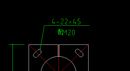

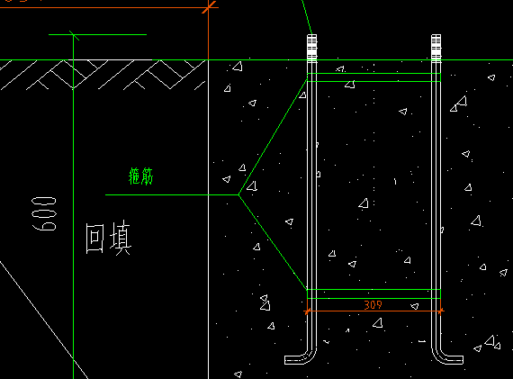

求教:地腳螺栓12-M25×1800中的‘12’是什么意思,理論重量是多少?
地腳螺栓:(1)12-M25×1800中的‘12’是什么意思(2)螺栓的理論重量是多少?
螺栓怎么計算他的重量,有多少噸,求解,謝謝!
這個什么意思,怎么按出來的
這個大樣里面的花籃螺栓和m20,以及圈住的是否需要計算,怎么計算重量?
想計算這個螺栓的重量,怎么計算呢
