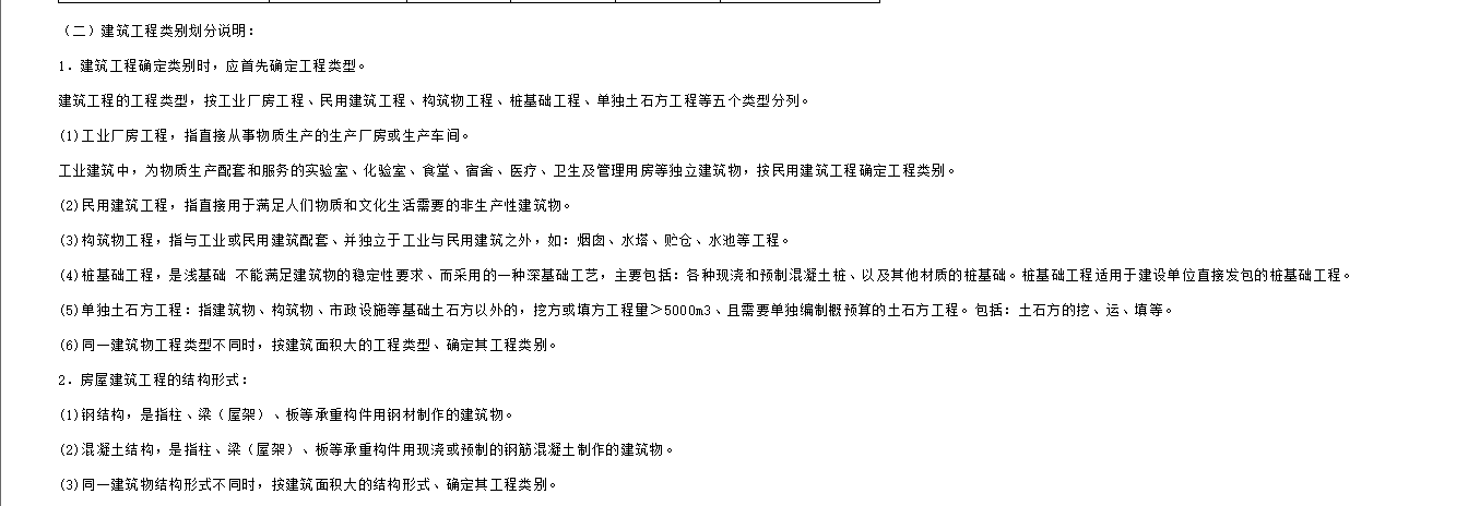

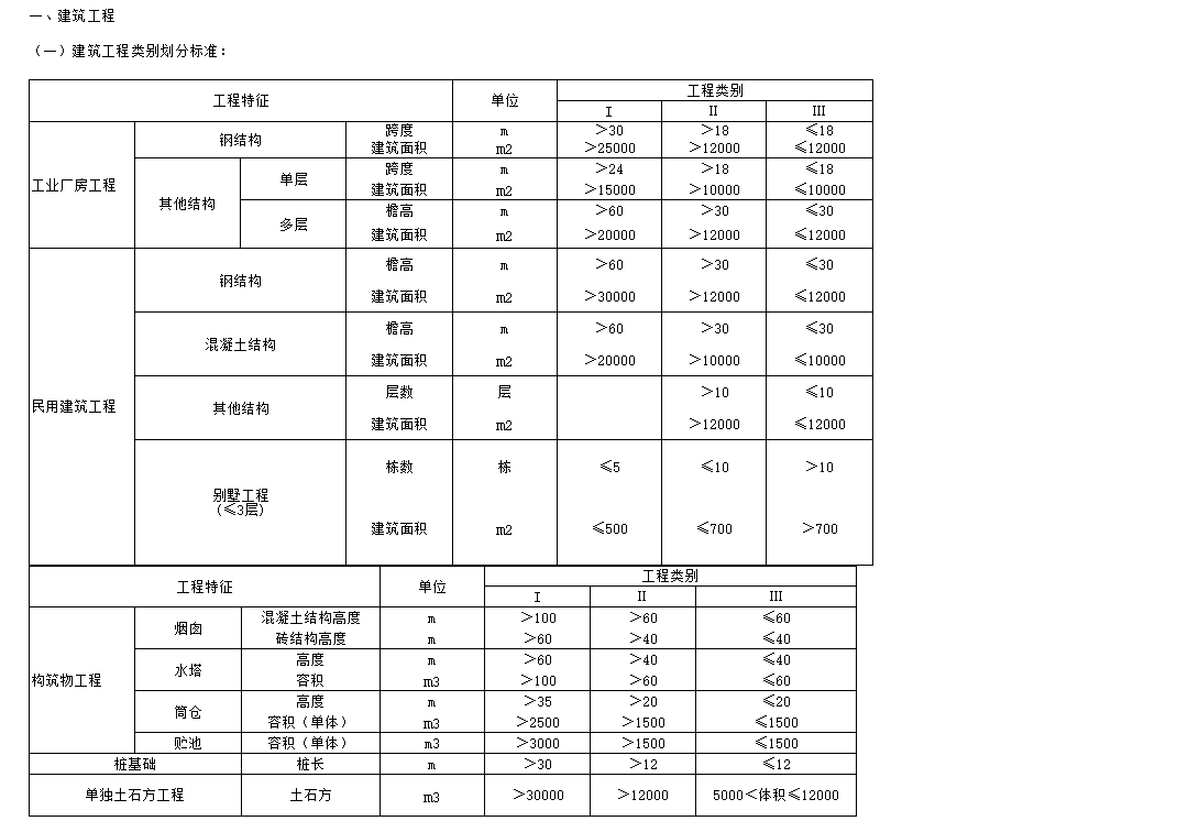

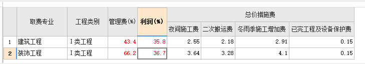

    山東定額中,廣聯達的取費設置工程類別分一二三類,而且幾個類別之間的管理費、利潤費率差別還有點大。

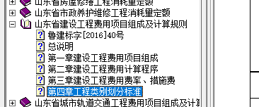

    請問是可以直接根據《山東省建設工程費用項目組成及計算規則》判斷工程類別,按相應的費率嗎?
    定額取費
    答疑解惑廣聯達服務新干線
    建筑行業快速問答平臺-答疑解惑
    可以。這個就是最新的2016的類別劃分。
