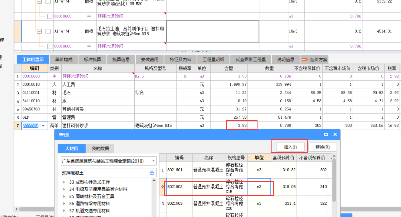

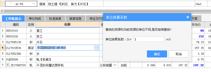

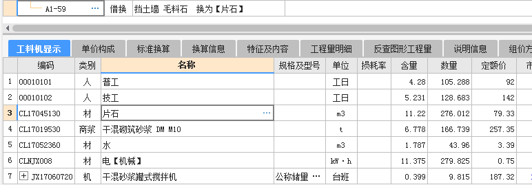

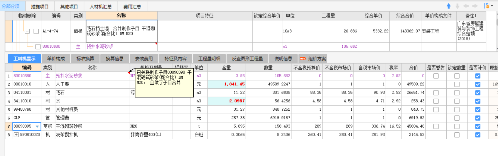

商漿怎么改混凝土,替換的時候換算系數怎么填
咪媞 專家
答題: 603 被贊: 138
干拌砂漿是以噸為單位。可以先套子目,選砂漿為濕拌砂漿(單位為m3),此時知道立方含量。替換為混凝土時,可以用插入材料。再修改含量。
首次提交 2021-07-21 13:05:44 最近修改2021-07-21 13:15:07 (修改過1次)
