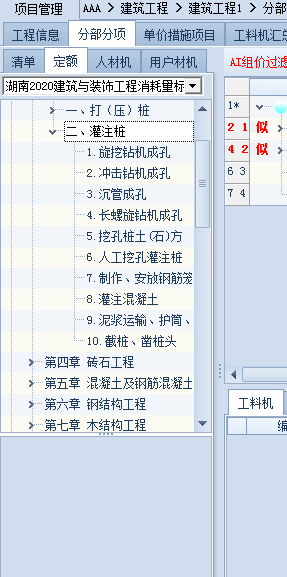

鉆孔灌注樁預算都列哪些定額子目
磨齒 專家
答題: 5860 被贊: 1272
這個你要看當地定額,每個省還是有區別的。湖南就含以下:
