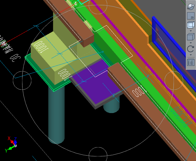

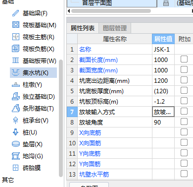

  • 請問,廣聯(lián)達(dá)畫集水坑怎么畫不了?下面筏板怎么設(shè)置?謝謝
    集水坑怎么畫成這樣?

    從截圖看,你集水坑坑板頂標(biāo)高輸入不正確可以是筏板頂標(biāo)高減1.2,不應(yīng)是-1.2,看你實際標(biāo)高是否正確,另外看截圖中集水坑是必須要布置在筏板上的.
