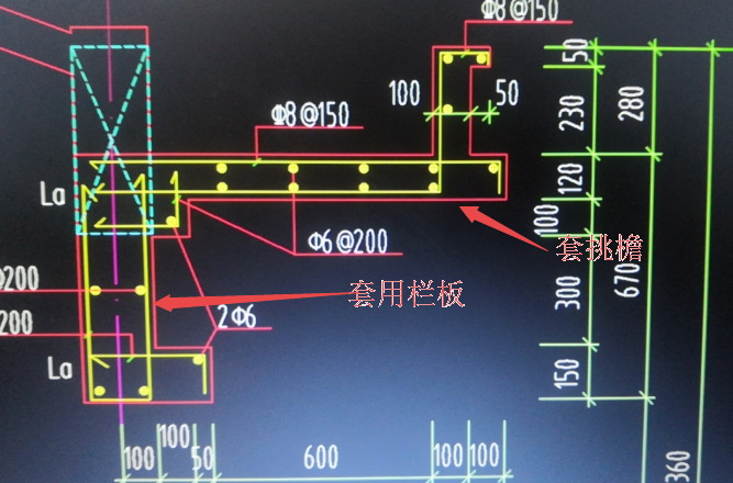

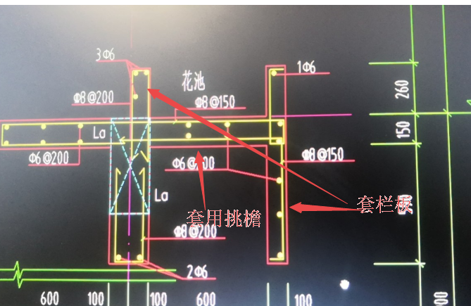

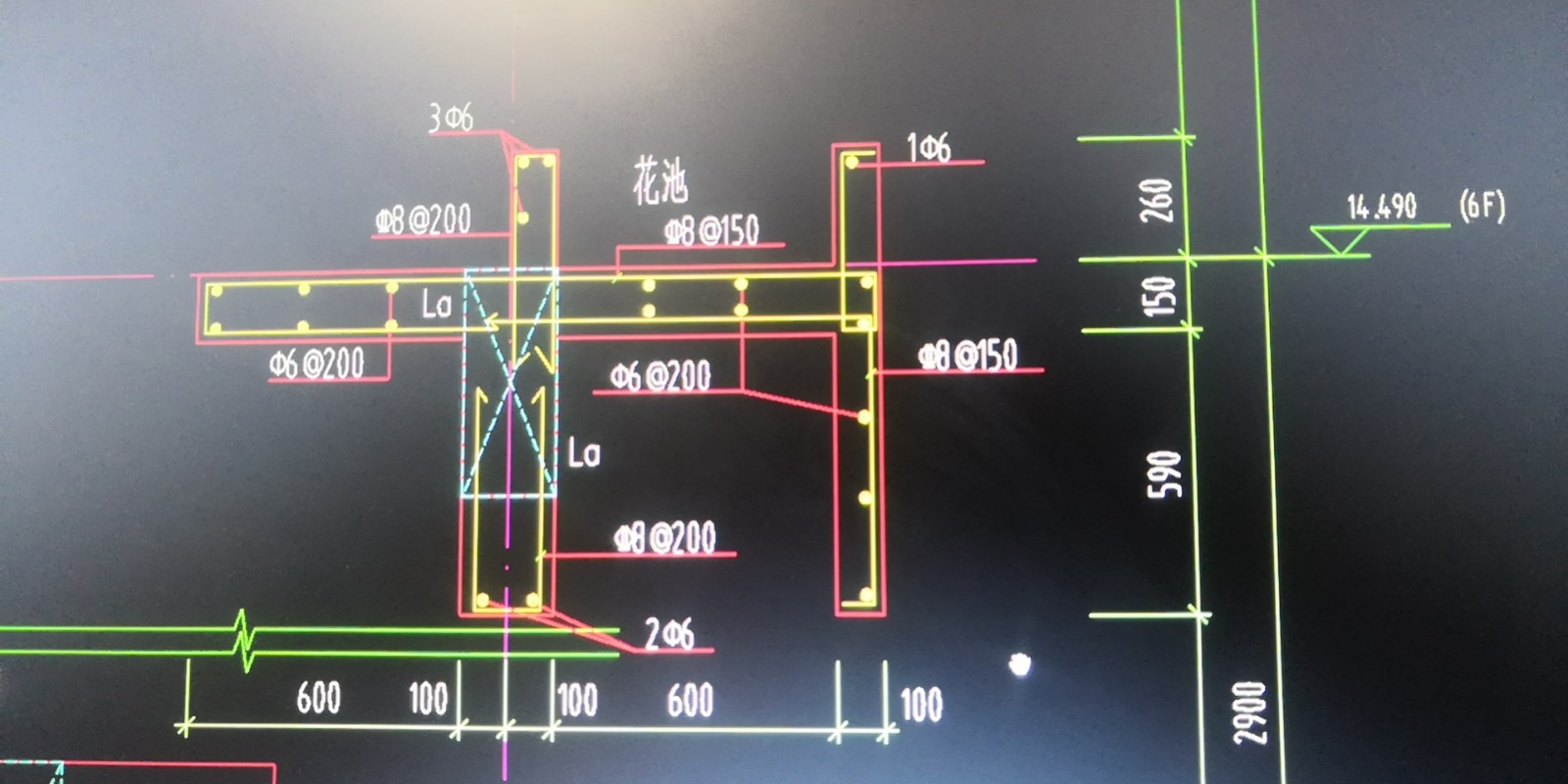

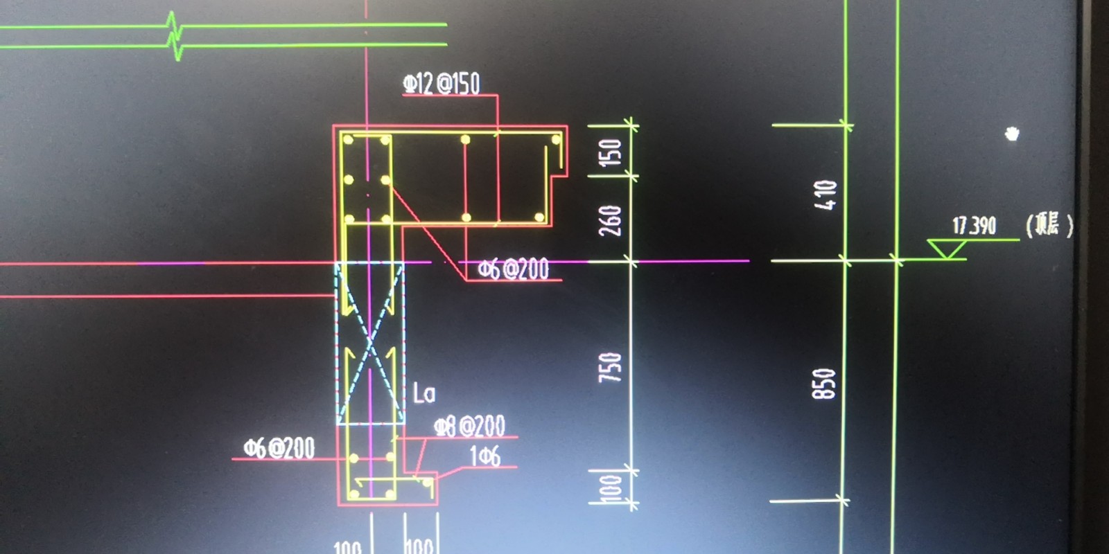

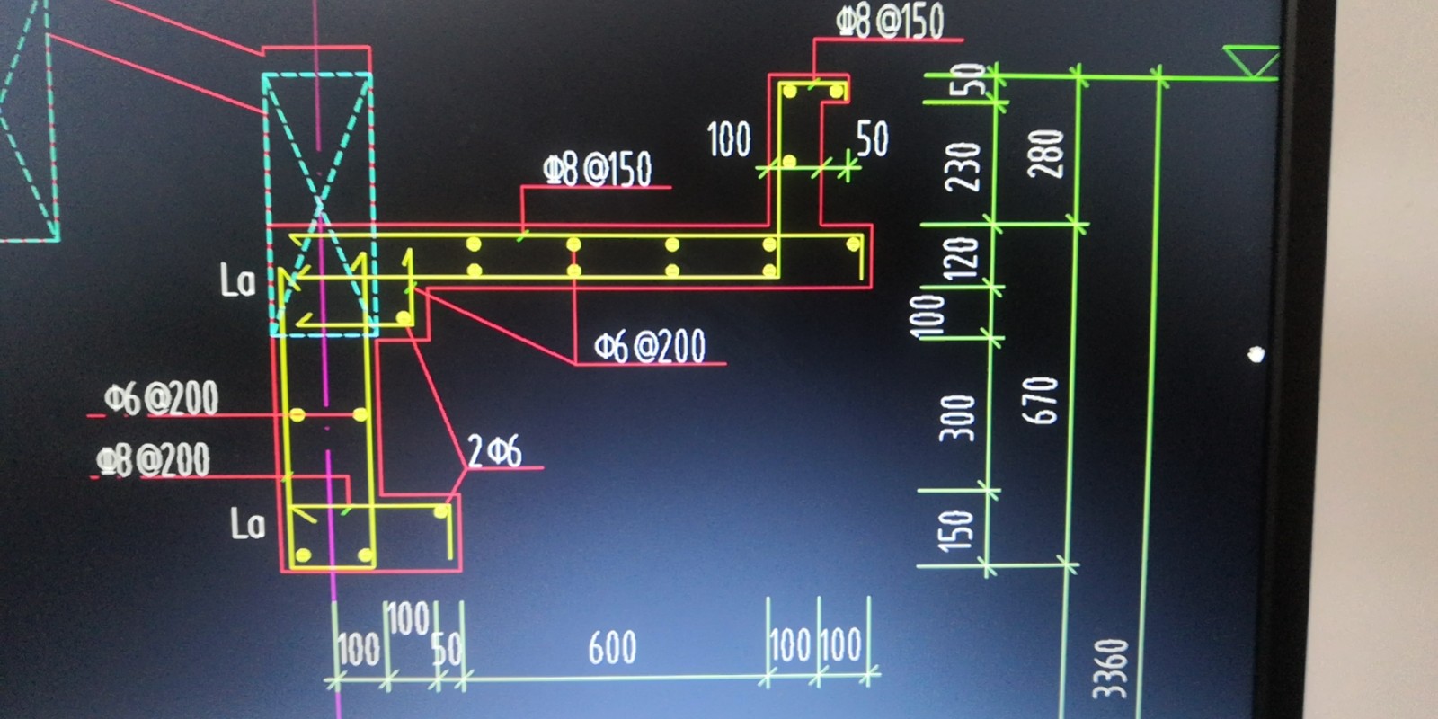

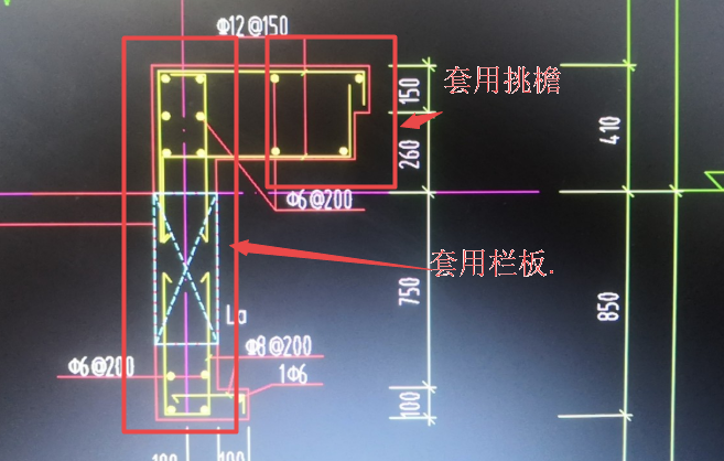

  • 各位老師,請幫忙看看這幾個節點需要怎么分解,才能方便體量和套定額子目呀。陜西定額
    套定額子目
    子目
    位于梁上下方向的部分用欄板,墻外突出部分用挑檐來劃分.最外側的上下方向的用欄板.

  • 你好,你在繪制的時候使用“異型欄板”繪制,吧梁構件不要繪制在內就可以。這個套取定額的時候自己選擇,不存在啥問題的。
